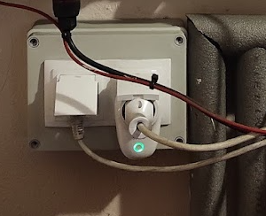

Gniazdko Sonoff S26 plus aplikacja eWeLink steruje u mnie pompą Grundfos UP 15-14B PM do cyrkulacji, zrobiłem scenariusze z uwzględnieniem zapotrzebowania na ciepłą wodę w ciągu dni tygodnia. Do tego jak jest potrzeba, to włączam pompkę apką ręcznie i ustawiam minutnik np. po 8 minutach ma się wyłączyć.
