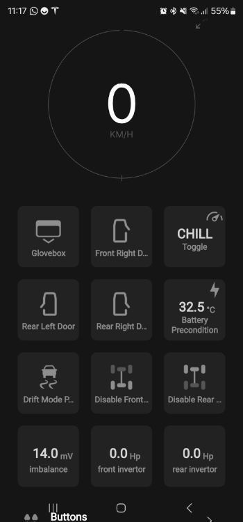

To ja uzupełnię mój pierwszy post, że oprócz tego co tam napisałem używam często w trasie podgrzewania baterii przed ładowaniem. Optymalna temperatura baterii podczas ładowania to ok. 51 stopni. Z powodu małej ilości SuC ta opcja mocno pomaga i skraca czas ładowania na szybkich ładowarkach (staram się włączyć funkcję podgrzewania jakieś 30 minut przed dojazdem do ładowarki - mam wtedy już ok. 40-50 st.). Polecam !

U mnie tak, z tym że ja mam Knoba i przyciski - więc tam mam więcej przydatnych funkcji:
