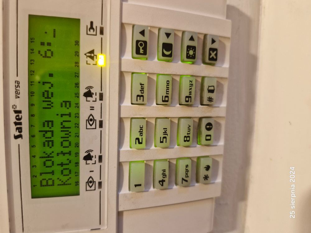

Zablokowałem linię i można wtedy zazbroić alarm bez natychmiastowego wyzwolenia sygnału alarmowego. Niestety,  ale mogę te blokadę ustawić tylko do pierwszego uzbrojenia systemu. Widzialem na jakimś filmiku, że był wybór czy blokadę ustawić tymczasowo, czy na stałe, ale u mnie tej opcji nie było. Próbowałem wejść w tryb serwisowy, aby odblokować opcję stałego blokowania, ale hasło podane w instrukcji nie działa.

Możliwe że instalator ograniczył możliwość blokowania niektórych wejść, choć według mojej wiedzy nie dałoby się wtedy zablokować go w ogóle (nie tylko czasowo) - być może dochodzą jakieś fikołki z przydzielaniem wejścia do stref....
W menu blokad poniżej blokady czasowej powinna być blokada stała - aby się tam szybko dostać wpisz kodużytkownika*42# potem przewiń na wejście które chcesz zablokować. Jego status jest w prawym górnym rogu (kropka-aktywne, T-blokada czasowa. czarny kwadrat-blokada trwała). UWAGA blokada czasowa jest prezentowana jako T a stała jako "czarny kwadrat" - może dlatego Ci nie wchodzi? Blokady czasowe dostępne po wpisaniu kombinacji kodużytkownika*41#.
Kod instalatora nie jest do tego potrzebny.
Przy samej wymianie czujki przydałoby się najpierw uruchomić tryb serwisowy, możesz to zrobić?

Jak próbuję wpisać kombinację,  którą napisałeś to po kodzie i * wchodzę do menu, a wpisując dalej 42# to przeskakuję najpierw na 4 - blokady wejść,  a po wciśnięciu 2 - użytkownicy, no i po # jestem w menu edycji użytkowników.
Po wejściu na menu blokad od razu widzę poszczególne linie,  nie mam żadnego podmenu typu blokada czasowa, czy stała (a takie widziałem na filmiku na YT). Przy każdej linii mam do wyboru tylko kropkę albo T.

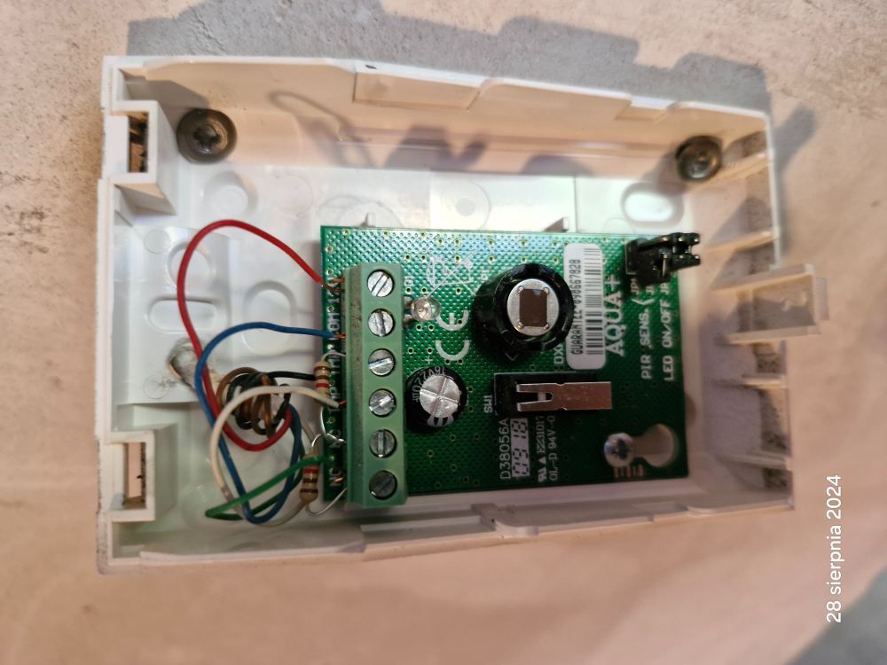

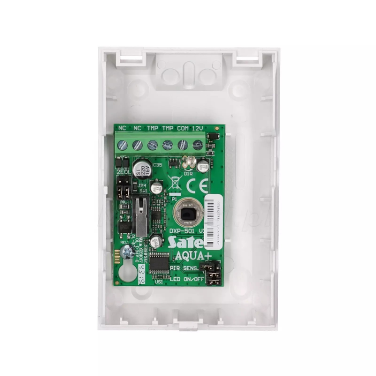

No i doszedł czujnik, wymieniłem i centralka zgłasza sabotaż na tym czujniku.
Ale miałem pewne wątpliwości bo płytki różnią się między starym a nowym czujnikiem. W starym były wsadzone rezystory pomiędzy gwiazdami.  W nowym jest jak piszesz, że rezystory są wbudowane.
Tak wygląda oryginalnie zamontowany czujnik
Tak nowa

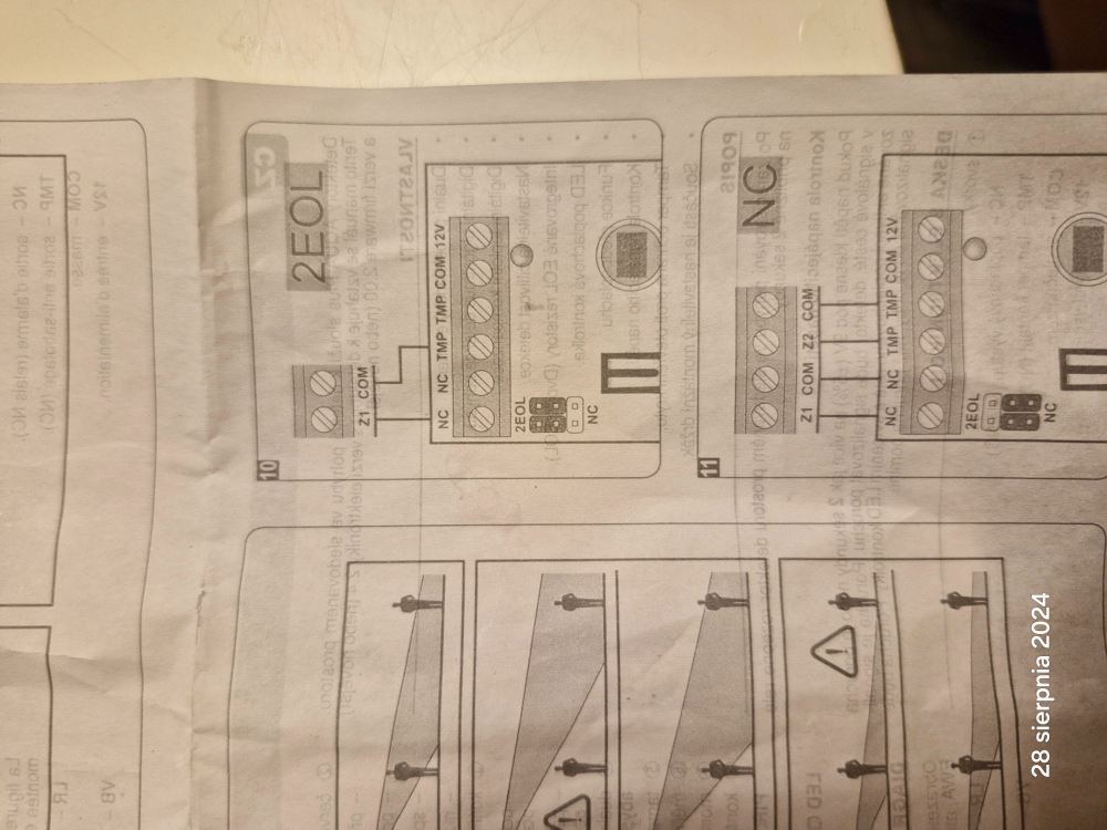

Podłączyłem więc kabelki do tych samych gniazd ale bez rezystorów, a zworki ustawiłem zgodnie z instrukcją czyli jak dla 2EOL  20240828_204245.jpg.94b3f5b16c55145462a3a1d65a13ecc8.jpg
No i efekt jest taki jak napisałem na początku. Nie wiem czy to kwestia skasowania tego alarmu, czy może powinienem ustawić zworki jak dla NC.
Alarmu nie jestem w stanie skasować z poziomu administratora, a hasła serwisowego nie mam.
Edytowane przez misiu
Sabotaż zgłasza na tej samej czujce czy jednak jakiejś innej?
Czy dobrze widzę że masz podłączone 5 przewodów? Do TMP (trzecie wejście od lewej) idzie biały?
Tak, zgłasza sabotaż na tej samej czujce.
Podłączone są 4 przewody
Od lewej: zielony - NC, biały - TMP, niebieski - COM, czerwony- 12V

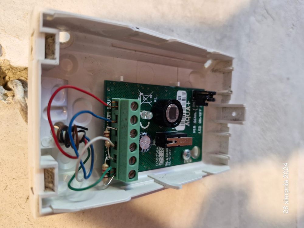

Poniżej inne ujęcie oryginalnej czujki
Może te rezystory w starej mają inną wartość niż wbudowane w nowej - ustaw zworki w konfiguracji "wbudowane rezystory nie mają być używane" i przełóż je ze starej.

Po zmianie układu rezystorów w czujce (2EOL/EOL) trzeba również zmienić konfiguracje wejścia w centrali -bez tego  powinna zasygnalizować sabotaż. Tutaj tak się nie stało, obawiam się że ktoś musi się przyjrzeć tej centrali na żywo...

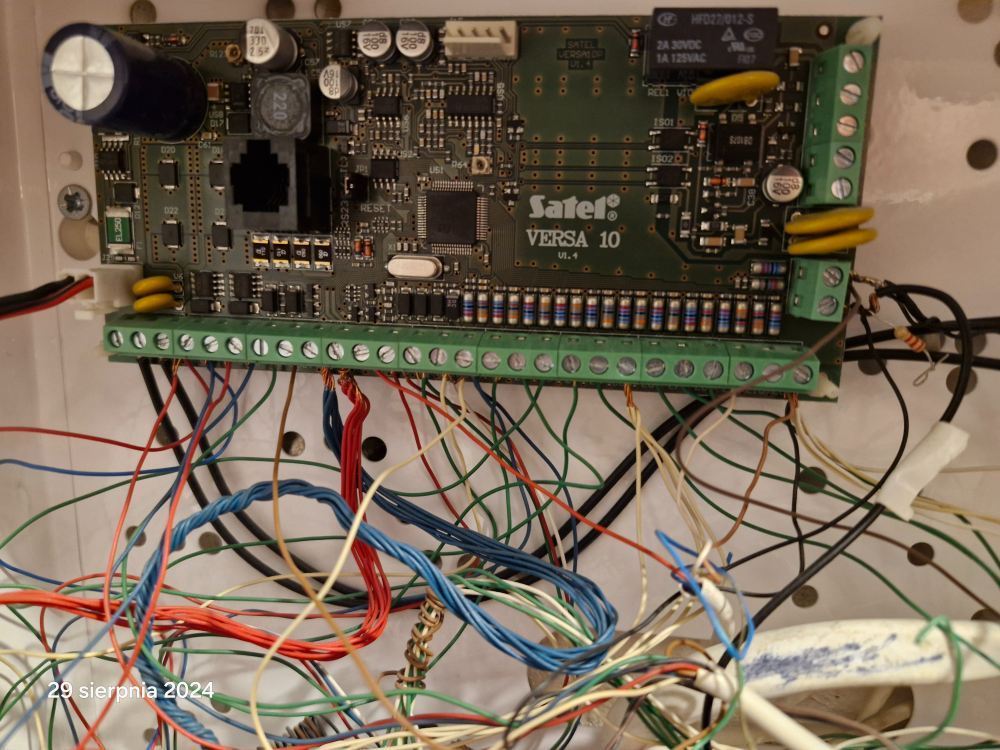

Tak na marginesie to co myślisz o "porządku " w skrzynce?20240829_172537.jpg.849cd3207838e92822d62c101ecd21d2.jpg

Starą czujkę miałeś ustawioną w konfiguracji 2EOL/NC, więc nową też musisz ustawić w tej samej konfiguracji. Masz 2 warianty:
1. Ustawiasz zworki na 2EOL i podłączasz bez rezystorów kabelek zielony i biały zgodnie z rys. 10 instrukcji (kabelek czerwony i niebieski odpowiednio też - bo bez prądu czujka nie zadziała ;) )
2. Ustawiasz zworki na NC i podłączasz kabelki razem z rezystorami dokładnie tak jak w starej czujce.
Burdel jakich mało, niestety to dość powszechny standard
Brak porządku nie jest dużym problemem przy małej ilości linii. Błędem jest wpychanie na siłę warkoczy zasilania czujek do zacisków - raz że ledwo tam się mieszczą, a dwa że wystają ich odizolowane odcinki ("świecą") przez co łatwo o zwarcie - lepiej zastosować jakąś kostkę.
Tamper obudowy widzę podłączony, nawet jakieś rezystory tam są, jednak sabotażu nie zgłaszał.
Ad.1 tak mam teraz i nie działa
Ad.2 tak miałem podłączone wcześniej i też nie działało
No niestety,  ale jak mi robili instalację to nie wnikałem.
Alarm po otwarciu skrzynki się  załącza,  ale nie generuje błędu sabotażu.
Z tego co widzę, to TMP jest tam chyba zrównoleglone, więc z definicji działać nie będzie. Poza tym w Versie linia TMP była chyba stricte NC, więc pytanie, co tam robi rezystor.

Weź multimetr i sprawdź rezystancję między zielonym i białym kabelkiem - mierz przy centrali. Linia 2EOL/NC daje 1,1 kOhm przy braku naruszenia, 2,2 kOhm przy naruszeniu i nieskończoność przy sabotażu. Mając wynik pomiaru masz na tacy co się dzieje w obwodzie.
Pod co podpięty jest tamper obudowy? Bo chyba raczej nie pod linię TMP.
Jest kontaktron przy drzwiczkach
