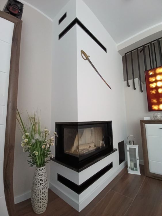

Nowy kominek wypala się
Co to za smród ? Wszystkie szybry pootwierane ?
Godzinę temu, rwIcIk napisał(a):
Trzecie poważne palenie i ciągle śmierdzi.
Co zrobić, by przestało śmierdzieć?
Mocniej wypalić?
wypalić i przejdzie
mój co roku śmierdzi przez dwa pierwsze przepalenia i mu przechodzi
To jakiś nowoczesny twór. Ma tylko jeden szyber na wlocie.
A śmierdzi zapewne obudowa zewnętrzna, gdy już kominek mocno się rozgrzeje.
Jest wlot pod kominkiem i wylot ogrzanego powietrza nad kominkiem.
Kominek to jedno, a obudowa to drugie. Sam kominek powinien wypalić się po jednym porządnym hajcowaniu, to co śmierdzi to zapewne kleje gipsy siatki taśmy itd z obudowy, i nie chce Cię martwić, ale może tak śmierdzieć przez kilka dobrych sezonów palenia
W dniu 4.10.2024 o 07:13, rwIcIk napisał(a):
Muszę porządnie napalić i wywietrzyć.
Nie pal mocno , nie będzie się grzać, nie będzie śmierdzieć 🤪
Wtedy szyba się brudzi sadzą ;]
Napaliłem porządnie i chyba się trochę wyśmierdziało. Dalej żona zakazała testów i zażądała włączenia pieca c.o. Szybę w kominku umyła.
U mnie też kilka razy musiałem lepiej napalić, żeby wypalić. Za każdym razem śmierdziało coraz mniej. Obecnie jest tak, że po sezonie letnim jak się rozpali to pierwszy raz śmierdzi palonym kurzem ;].
Mocniej wypalić?
U mnie też śmierdziało, ale okazało się, że to nie kominek a mocowanie kratki wentylacyjnej - ramka była zamocowana za pomocą kleju mamut i on w wysokich temperaturach wydzielał taki zapach. Co ciekawe to zdjęcie kratki z ramki powodował lepszą cyrkulację powietrza, niższą temperaturę (?) i brak nieprzyjemnego zapachu.
W dniu 4.10.2024 o 07:12, rwIcIk napisał(a):
Pierwszy rok.
Z ciekawości - wymieniałeś stary, czy inna lokalizacja?
U mnie wlot i wylot powietrza ogrzanego to takie szczeliny.
Wkład wygląda na identyczny do mojego z kratki.pl W domu mieszkam piąty rok i dopiero w zeszłym przestało śmierdzieć. Może dlatego, że mało palę.
U mnie jest DEFRO
Ale to może wszystkie jedno źródło z innymi markami nabitymi ;]
