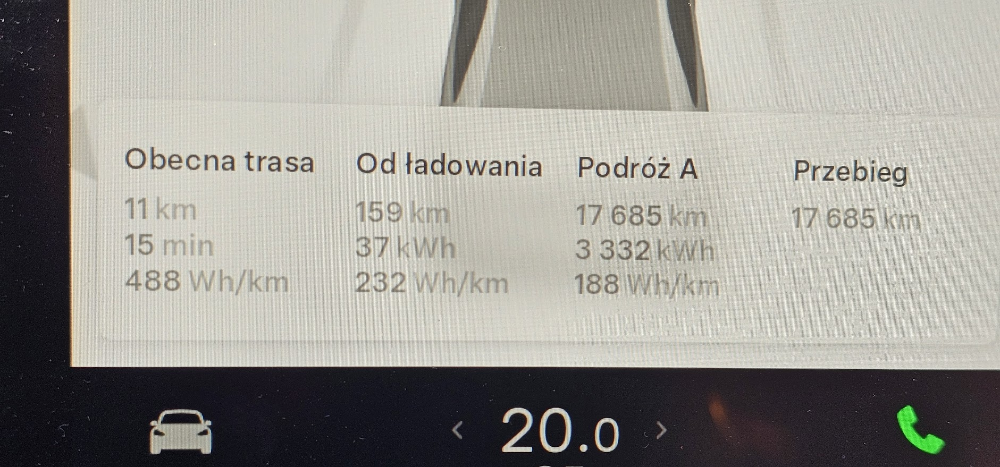

Pierwszy długi listopadowy weekend spędzałem w Trójmieście (które bardzo lubię tak swoją drogą).
W niedziele powrót do domu. Po wyjechaniu z ciepłego garażu i dojeździe do McD/ładowarki moim oczom ukazało się zużycie mocno przekraczające 500 Wh/km 8]
Ja wiem że było chłodno (8 stopni), że wiało - ale to byłą jazda 11 km po mieście z normalną miejską prędkością.
Wysiadłem, sprawdziłem czy ktoś nie podpiął przyczepy albo czy nie holuję kotwicy. Nic takiego nie zaobserwowałem, więc wykonałem "reset z rolek", podłączyłem auto do ładowania i poszliśmy na śmieciowy obiad.

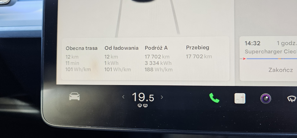

Po naładowaniu auta ruszyłem dalej. Kolejne 12 km po mieście - już z trochę większymi prędkościami i Tesla zaczęła pokazywać zużycie na poziomie zbliżonym do normalnego.
Cuda jakieś ;]

Moim zdaniem to chyba kwestia niekorzystnego wiatru.
Ja teraz dojechałem do Krakowa, jakoś ze 300km miałem, a zasięgu zostało jeszcze w…. dużo zostało ;)
Tez jakoś wyjątkowo ciepło nie było, a do tego wyjeżdżałem jakoś po 6ej rano.

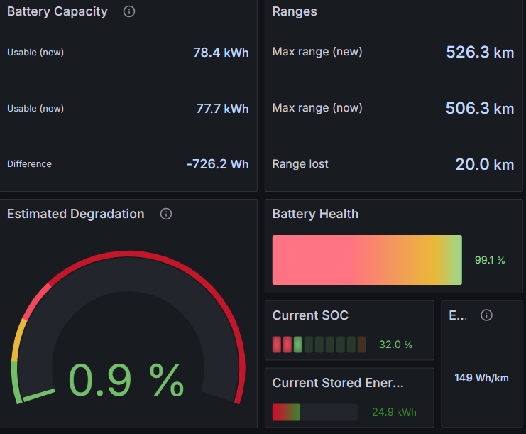

Jak długo już masz? Może bateria do wymiany? :hmm:
13 miesięcy, 18k przebiegu.
To raczej nie degradacja baterii - ta u mnie jest (odpukać) bardzo mała:

To zima idzie ;]
Mi ostatnio wyszło 27 kWh na 120 km trasie. U Ciebie wygląda, że wszystko jest ok. Po prostu masz za ciepło w aucie ;l

Może miałeś mocno niskie ciśnienie w kołach. 😁
Sprawdzam przed każdą dłuższą podróżą, szczególnie kiedy temperatura się zmienia.
Mam podręcznikowe 2,9 bara na zimno.

Zresztą to można samemu wyliczyć ze screenów w tym wątku: Po 13 miesiącach mój akumulator trakcyjny ma pojemność 77,7 kWh. Średnie zużycie to 18,8 kW/100 km. To daje zasięg na poziomie 413 km.
Tutaj przyczyną dużego zużycia mogły być specyficzne warunki - silny wiatr na Pomorzu.

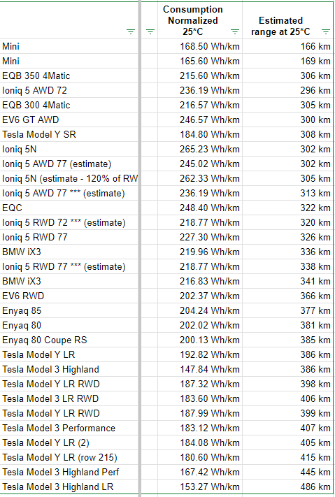

IMHO nie ma sensu zakładać takich tras. Przy 25*C i jeździe z 125km/h, takie są rezultaty (to moje zestawienie kilku źródeł - dlatego np. iX3 jest dwa razy - i normalizacja do danej temperatury).
Model 3 Highland z dużą baterią (czy to LR, czy Performance) łyknie spokojnie ponad 400km.
Model Y z dużą baterią jest na granicy. Zrobi się zimniej albo spadnie deszcz, to nie da rady.
Musiałbyś jechać wolniej - jakieś 110-115km/h - wtedy 400km w lecie zrobisz też Skodą, ale na oparach.
Edytowane przez grogi
