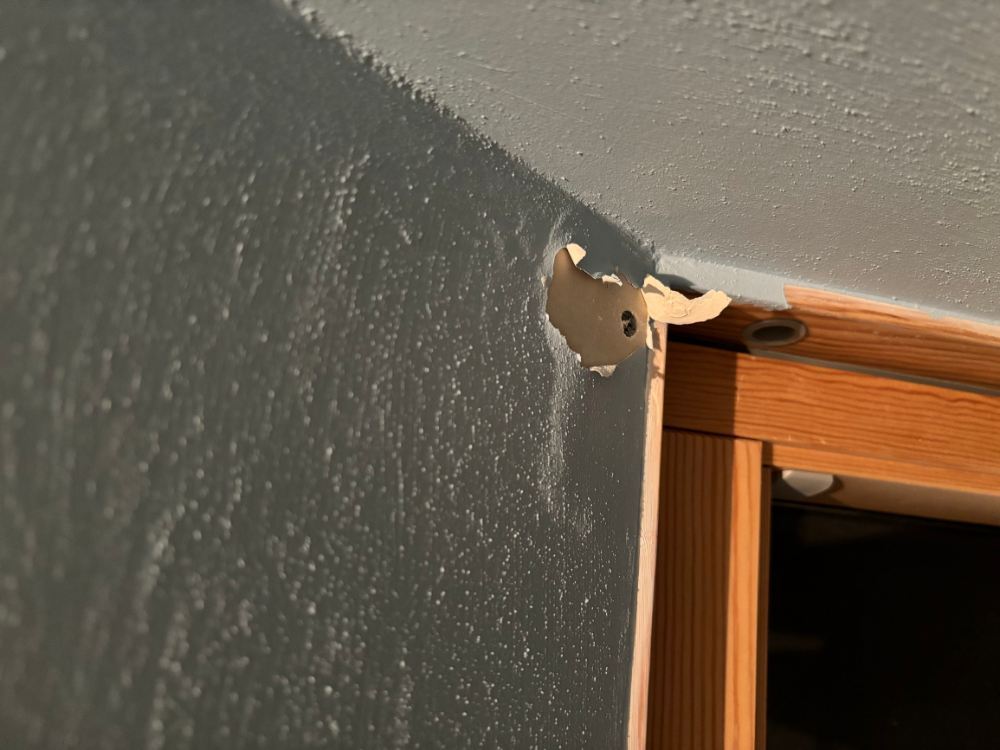

Cześć.
Mamy problem u kolegi, skosy wykonane z płyt G-K.
Stało sobie to tak jakieś kilka lat, teraz przyszedł czas na wykończenie poddasza.
Po gruntowaniu wygląda ok, po pomalowaniu odchodzi farba, ewidentnie nie trzyma się podłoża.
Na wnękach okiennych zastosował coś w stylu tynku strukturalnego, nie pamiętam nazwy. Miało być mocno szczepne.
Jak widać na zdjęciu po tym zabiegu bez zmian, farba dalej odchodzi w niektórych miejscach.
Po oględzinach wydaje mi się, że płyty które nie były zagruntowane przez długi czas prawdopodobnie są zawilgocone i grunt się na niewiele zdaje, zamyka gładź(jest czysto po potarciu) ale skoro farba dalej odchodzi to coś tutaj mamy nie tak.
Czy macie jakieś pomysły co mogłoby pomóc w takiej sytuacji oczywiście poza robieniem na nowo ;]
Zasłonięcie deskami/płytami itp. już proponowałem ;)

15 minut temu, riot napisał(a):
Co to za grunt był ? Nie zrobiło się szkło na ścianie?
Atlas grunt NKP, nakładany wałkiem.
Grunt dość mocny, może za mocny na tą farbę albo po prostu jakoś nie lubi się z ta farba-czasem tak bywa.
Gdyby to było mocno wilgotne to farba puchnie i odłazi z gładzią od kartonu.rozumiem że takie rzeczy jak odpylenie przed grunotwaniem to nawet nie ma po co pytać

na moje oko to na czystym G-K to ani brak gruntu, ani brak odpylenia nie spowoduje że farba odpadnie
Jakieś 15 lat temu miałem dużo takich przypadków jak ludzie gruntowali pod farby unigruntem z atlasa nierozcieńczonym. Robiło się jak szkło i farby odchodziły płatami, albo zostawały błyszczące mazy. Potem zaczęły się pojawiać grunty wodne dedykowane pod farby.
NKP raczej nie jest problemem.
Te płyty nie oblepiły się czymś przed gruntowaniem, jakiś tłuszcz, pył.
Ile warstw tego gruntu ? Bo surowe gk pije jak gąbka.

Jak nie odpylisz płyty po szlifowaniu, to farba do zejdzie płatami. Pod spodem będzie widać ten pył sklejony przez farbę. Kolega był malarzem, pokazywał mi mnóstwo filmików jak to wjeżdżał na poprawki po takich fachowcach co to gładź nieodpylona malowali.

Tutaj nie ma filozofii, szpachelka i ściągasz to co odchodzi. Przetrzeć wilgotną szmatą z kurzu, zagruntować najlepiej lawkowcem a nie natryskowo. Potem już standardowo, gładź i malowanie.
Edytowane przez irishpiter
Tu nie odchodzi farba tylko warstwa papieru z GK.
Przy gruntowaniu nie było wentylacji i płyta namokła, albo po prostu za bogato moczone gruntem.
Z długotrwałej wilgoci w pomieszczeniu też się tak może zrobić, że się rozkleja płyta.
Trzeba wszystkie odłażące miejsca zeskrobać, zagruntować i zaszpachlować.
