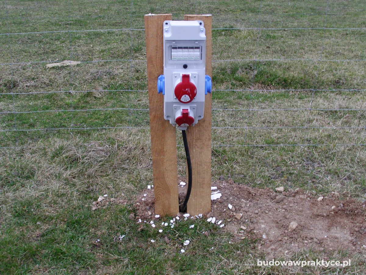

oficjalnie elektrownia podłączyła mi prąd do licznika (w skrzynce) i wyprowadzili do słupka na działce mniej więcej takie przyłącze (fota niżej)
chciałbym już kupić kabel WLZ, podłączyć do skrzynki a to przyłącze (z gniazdkami) podłączyć w domu, żeby nie latać z przedłużaczami

jeśli masz przyłącze na swojej działce, już za licznikiem, to możesz podłączyć do domu.
Ja ostatnio robiłem tak, że przeciągnąłem kabel ziemny, a podłączenia do tablicy zrobił elektryk z uprawnieniami, który oprócz tego zrobił bednarkę, pomierzył wszystko, itp.
Dasz radę sam dobrać przekrój kabla i podłączyć dobrze?

bardziej mi chodzi o legalnosc takiej operacji
bo będzie mial kto podłączać

Ja takie przyłącze ze słupa przeniosłem do domu :)
chodzilo mi o to czy to jest dozwolone czy tylko jak "nikt nie patrzy"
IMO możesz to przenieść - to przecież jest już za licznikiem. U siebie powiesiłem to na ścianie w domu.
Jak się obawiasz, to weź profesjonalnego elektryka.

Możesz sobie podłączyć sam jeśli umiesz. Potem do odbioru domu będziesz potrzebował dokumentację, protokół z pomiarów instalacji itp. i to już musi być od elektryka z uprawnieniami.

Legalne
Choć zwyczaje bywają różne, to na moje oko ta rozdzielnica budowlana i kabel do niej, czyli wszystko co jest za licznikiem jest Twoją własnością i nie bardzo wierzę w to, że Ci to zrobił ZE.
Może i zrobił ich podwykonawca, ale zapłacić za to musiałeś Ty (no i dogadać się z nim na to, czyli powinieneś wiedzieć, że jest Twoje).
Wniosek. Możesz robić.

Kupiłem kabel ziemny, koparka wykopała ok 40-50 cm gł. trasę w ziemi, kabel sam rozłożyłem a koparkowy zasypał. U mnie aby PGE puściło napięcie na skrzynkę wymagali protokółu odbiorczego o gotowości przyłącza do budynku od elektryka z uprawnieniami elektrycznymi i budowlanymi.
W sobotę przyjechał elektryk z PGE na fuchę przyłączył kabel w skrzynce, obsadził skrzynki w budynku i bednarkę.
Ogarnął papiery, załatwił wszystko w swojej firmie (PGE) i finalnie wyszło kosztowo najtaniej niż na "mieście".
Ty masz prąd budowlany. Możesz tak samo zakopać kabel ziemny od skrzynki do budynku. Warto od razu zrobić rozdzielnie. Jak zgłosisz zakończenie budowy w PINB to dopiero będziesz mógł zmienić taryfę.
Oczywiście będziesz musiał mieć papiery z pomiarów instalacji.
