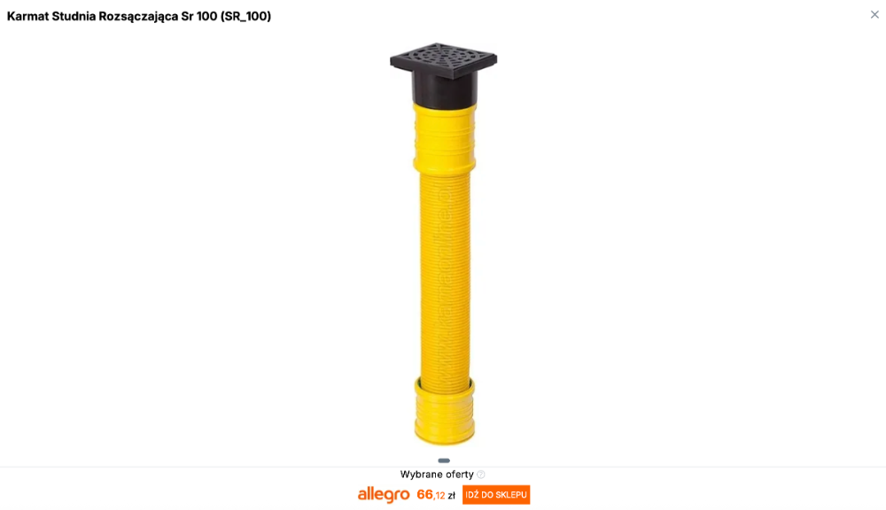

A ten drenaz to wystarczy takie cos? To jest bardziej ogródek zostanie mi 70m2 do dyspozycji :hehe: image.png.cb1c2d67f1c9f0490c37f7346c510a1a.png

Jak masz rynny i rurę spustową to dajesz studzienkę przyrynnową z osadnikiem, od niej kopiesz drenaż. Wystarczy kupić rurę drenarską na metry, najlepiej odrazu z włókniną. Wystarczy wkopać ze spadkiem. Długość zależna od wielkości dachu i warunków glebowych.
Na górze będziesz miał ładną trawkę i brak problemów z sąsiadem.

wykop rowek na rurę drenażowa z otworkami 100mm, z 6 m długosci,   zółta, wsadz rure, przysyp kamyczkami ze zwiru i tyle
Z tym przy oberwaniu chmury będziesz miał powódź na działce.
Ja z dachu tarasu zrobiłem otwór na głębokość półtora metra, wsadziłem naciętą rurę fi200 i zasypałem żwirem. Powierzchnia trochę inna bo 35mkw i przy oberwaniu chmury robi się kałuża ale później ładnie to wsiąka i nie robi się błoto.
Ale on pisze o 6m2 dachu, myślisz że to wiele zmieni?
Zbyt mała pojemność takiego rozwiązania nawet przy tak małym dachu. Zaryzykowałbym takie rozwiązanie tylko z rurą drenarską.
Z domu na wsi miałem odprowadzenie rurą drenażową w otulinie (geowłókninie) do zbiorników. Ale trzeba dać pod rynnami osadnik z rewizją, by można było syf wybierać.

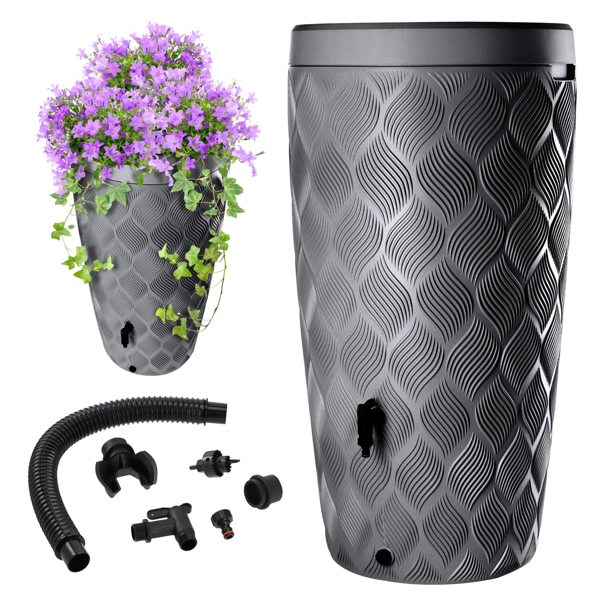

W mieście podobnie mam odprowadzenie z pergoli. A do rynny z domu kupiłem zbiornik na deszczókwę.
ef2b2d72-7f56-4c54-b87c-e44d0b0dfe6f.web
https://kadax.pl/zbiornik-na-deszczowke-reveret-240l-z-zestawem-przylaczeniowym-antracyt-fale-32555.html
