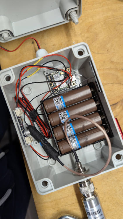

Obecnie szukam układu ładowania ogniwa dla panela 6V1A.
Cn3791. Czuwaj
1 godzinę temu, format napisał(a):
Cn3791. Czuwaj
No właśnie do mnie leci.
Na razie dałem tp4056 i diodę 0,3V w szereg na wejściu.
Działa.
Zdalne czujniki masz na tym?
Działa.
Węzły meshtastica na tym buduję.
