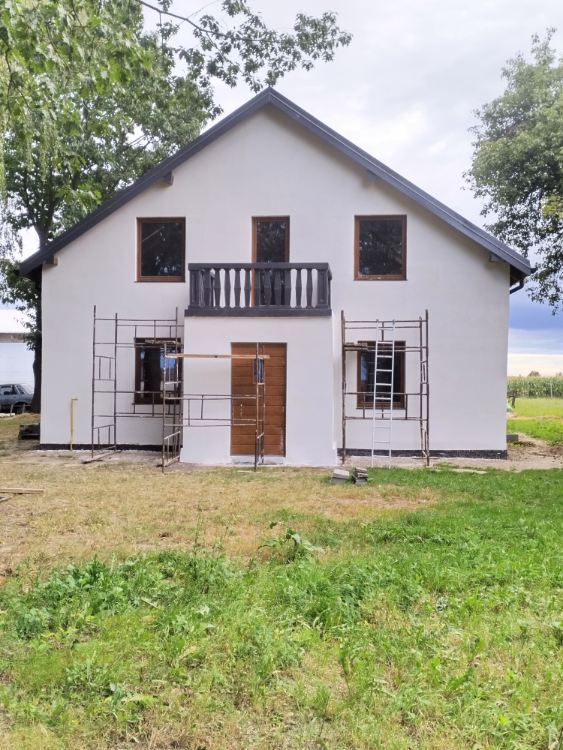

He he robiłem na wiosnę sam z majstrem Ukr 500m².
Z racji krzywizny ściań i ceglanego muru kleiłem obwodowo pianoklejem i placki klejem cementowym z worka. Kołkowanie każdej płyty na 2 kołki z frezem i zaślepkami.
Teraz już położyłem 1.5 mam baranka mineralnego z worka Kreisel
