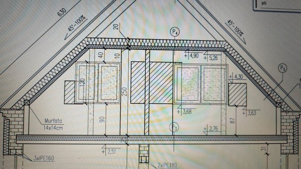

Od góry będzie to mniej więcej tak: dachówka, łata, kontrłata, membrana paroprzepuszczalna, krokwie i między nimi pionowo wełna/styropian 14 cm, pod krokwiami kolejne 15 cm ocieplenia np. styropian/wełna układane poziomo.
Tyle wiem na teraz. Potem chyba na długich hakach mocowanych do krokwi OSB i regipsy albo regipsy na stelażu
7 minut temu, bergerac napisał:
Od strony wnętrza koniecznie pamiętaj o szczelnej folii.
W którym miejscu ta szczelna folia?
ok, wełna dobrej jakości, raczej nie styropian. Trochę nie rozumiem tej koncepcji OSB na długich hakach. Chcesz odsunąć ścianę na 15 cm od krokwi, masz tyle miejsca? Wiadomo, że 30 cm ocieplenia to dobry ruch, ale mało kto sobie na to może pozwolić przy tego typu remontach. OSB obciąży też mocno konstrukcję, IMO stelaż lepszy, chyba, że jakiś fachowiec po oględzinach tak zdecydował.
folia paroizolacyjna idzie za płytą GK. Chodzi o to, żeby odseparować warstwę izolacji od wilgoci przechodzącej z pomieszczenia.
To paroizolacja (druga) czy szczelna?
19 minut temu, bergerac napisał:
IMO stelaż lepszy
IMO też. OSB sam wymyślałem, żeby w razie W można było coś do tej ściany przymocować.
zobacz poniżej:
Membrana proprzepuszczalna idzie pomiędzy dachówkę a izolację.
Folia paroizalicyjna (szczelna) idzie pomiędzy GK a izolację.
to raczej ruszt. Waga OSB jest znacząca (około 11kg na m2). Nie wiem czy jest sens tak obciążać konstrukcje dachu plus na pewno będzie droższe. Ja bym zrobił ruszy stalowy pod GK, a w miejscach gdzie coś chcesz wieszać wstawił wzmocnienie (albo OSB albo np. belki drewniane).
Materiałów w necie bogactwo, łącznie z filmikami, wszystkiego się dowiesz.
Pod wełną. Pod folię idą płyty k-g. Chodzi o to, by wilgoć z pomieszczeń nie przechodziła do wełny.
Nie jestem do tego rozwiązania przekonany. Skonsultuję z moją ekipą. Przez płytę g-k wilgoć przejdzie, zatrzyma się na szczelnej folii, skropli, ścieknie na poziom podłogi i zacznie gnić.
Chyba lepiej, żeby wilgoć przeszła przez g-k, przeszła przez wełnę, przeszła resztę warstw i odparowała pod dachówką?
No nie.
Za odprowadzenie wilgoci odpowiada wentylacja.
poczytaj net, technologia jest znana i przetestowana od wielu lat. Pamiętaj, że tego typu błędy, które w trakcie realizacji są tak naprawdę drobnostkami mogą mieć później poważne konsekwencje.

Przy tak zaplanowanym ociepleniu poddasza/I piętra jak zaizolować wyjście na strych (ten trójkąt), z którego będzie wyłaz dla kominiarza na dach?
w projekcie masz IMO ocieplenie 20 cm + 10 cm, a nie 14 + 15 jak pisałeś wyżej. Widziałeś?
Tak, to nie istotne. Ten etap projektu był robiony, jak jeszcze nie były od wewnątrz odkryte krokwie. Teraz już wiadomo, że krokwie mają 14 cm wysokości.

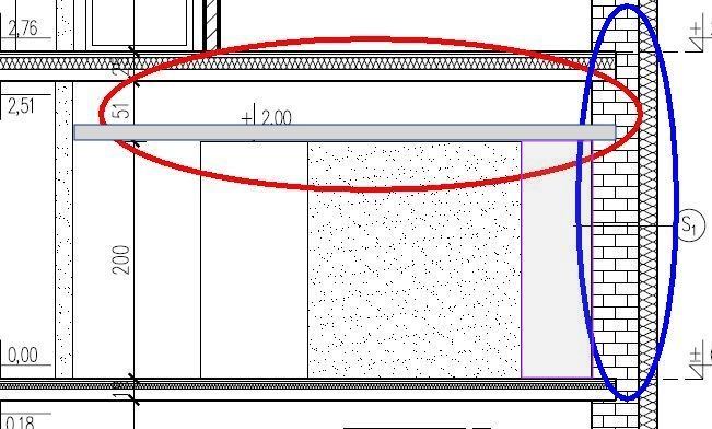

Coś w ten deseń:
Zeby nie tracić wysokości (teraz jest 251 cm) czeka mnie zerwanie wszystkich podług (z desek) i likwidacja wszystkich ceglanych ścian działowych i postawienie nowych (stelarz, wełna, płyty OSB i g-k) tworząc nowy układ pomieszczeń.

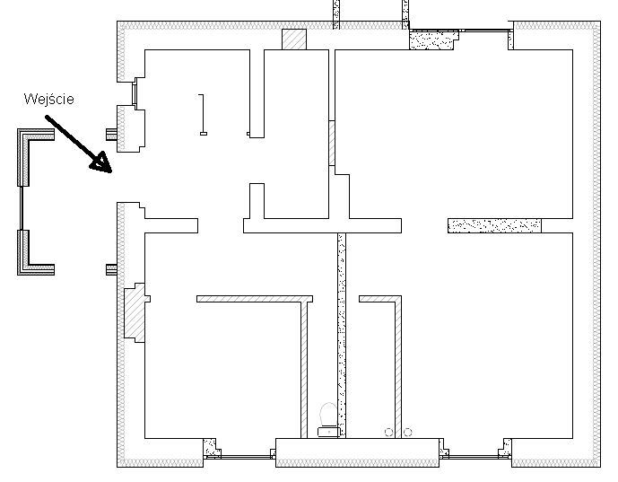

masz zdjęcia jak wygląda strop na parterze? Bo przyznam, że nie do końca rozumiem, skoro teraz jest podłoga i ściany, to jakoś to musi stać?
Istniejąca podłoga drewniana i murowane ściany działowe idą do wyburzenia, więc będę miał duże pomieszczenia bez podłogi do ponownego zaaranżowania ścianami:
Legenda:
-ściany w kropki są do wyburzenia
-ściany w paski są do postawienia

rozumiem, ale pytałem o co innego, czy masz zdjęcie tego stropu Klein. Bo nie rozumiem jaki masz z tym problem. Na stropie nie ma żadnej wylewki? Typowy strop kleina to dwuteowniki stalowe, a pomiędzy nimi znajdują się cegły. W zależności od obliczonego obciążenia jest różny rozstaw belek stalowych i wypukłość stropu. Co jest na warstwie wierzchniej tego stropu?
tego jeszcze nie wiem. Może w weekend odsłonię kawałek :)
no to od tego zacznij, bo inaczej to wróżenie z fusów.

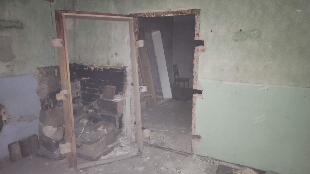

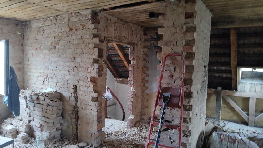

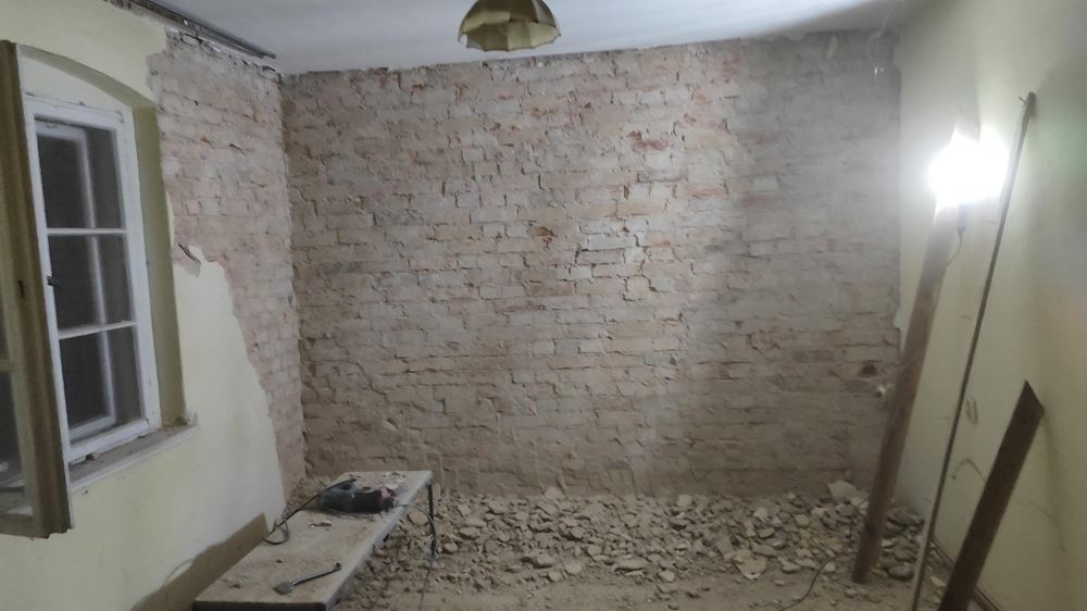

Żeby nie było, że nic się nie dzieje:
Na razie kucie, kucie i jeszcze raz... demolka.

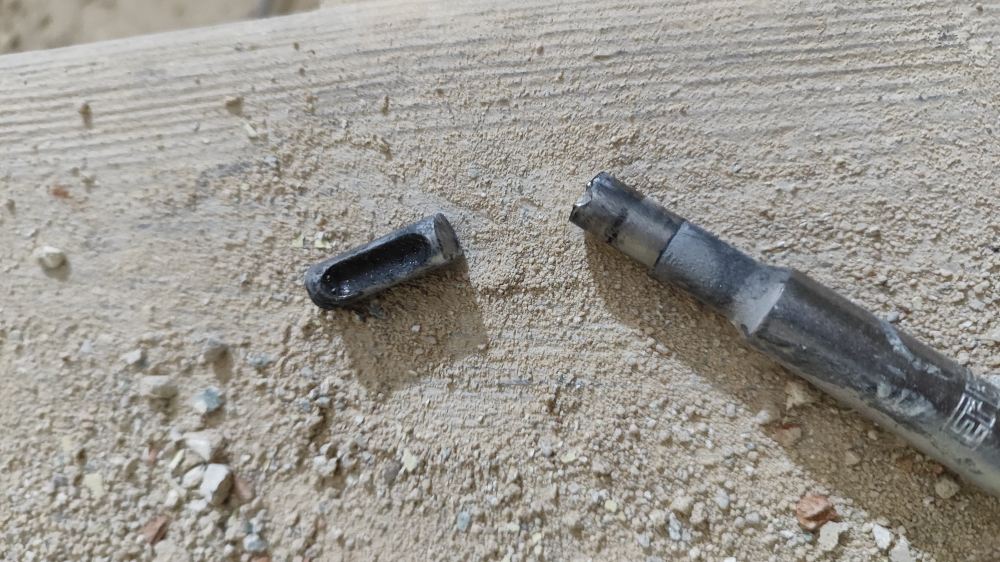

Tak wygląda dłuto Erbauer o szer. 40 mm (z Casto) po ok. 3 godzinach skuwania miękkich sypkich tynków.
Już wiem, dlaczego nie kupuje się dłut SDS za 17 zł )
Kupuje się, tylko nie używa jak szpadla facepalm. phi
9 godzin temu, irishpiter napisał:
Erbauer nie jest taki zły, może miałeś pecha. Castorama raczej bez problemu wymieni na nowy.
Może przegrzał.
Znalazłem paragon: nie 40 mm, a 70 mm i nie 17 zł, a 53 zł.
Castorama oddała kasę i od razu kupiłem drugie. Tym razem DeWalt. Zobaczymy co będzie.
I Ty wiesz, że ja tak go używałem 👍
Temat dnia: powiększenie otworu drzwiowego w ścianie nośnej + nadproże
Czerwonym kolorem zaznaczone miejsce powiększenia przejścia i wkucia nadproża w przyszłej kuchni połączonej z salonem. Nad jest strop drewniany.
Miejsce "wykropkowane" to część ściany nośnej o szer. 28 cm, która ma być usunięta. 60-centymetrowy kawałek ściany po prawej ma być podporą nowego nadproża stalowego (2x dwuteownik) lub żelbetowego.
Pytanie: czy mogę całkowicie usunąć ten kawałek ściany i nadproże wpuścić w ścianę szczytową (kolor niebieski)?
Oczywiście po wcześniejszym podstemplowaniu stropu drewnianego.
tak. dobrze byloby jakby ten teownik/teowniki wchodzily w sciane nosna z obydwóch stron i jak najgłebiej. wtedy mozesz wszystko pod spodem wyburzyc, ale niech ktos przeliczy obciazenia z gory zeby teownik byl odpowiedniej wielkosc na daną rozpięść.
ja mam identycznie. z tym ze te 60 cm zmniejszyłem do ok. 25 cm, ale juz nawet sam nie pamietam z jakiego powodu facepalm
ja myślę jednak, że to się jakiś konstruktor powinien wypowiedzieć. Co prawda z tego co zrozumiałem (nie wiem czy dobrze, bo kolega niezbyt precyzyjnie dla mnie opisał) to jedyne obciążenie to ten kawałek ściany przy suficie, bo strop drewniany leży na elementach nośnych i przenosi obciążenie, ale:
  • w starych budynkach ze stropem drewnianym często następuje ugięcie belek nośnych i te konstrukcje działowe czasem stabilizują strop
  • wkucie się w ścianę nośną może trochę ją osłabić, dodatkowo będzie to poniżej miejsca podparcia drewnianych belek stropowych.
Ja osobiście bym zrobił jak Ty masz, czyli zostawił jakieś 25 cm na których będzie oparte nadproże, ale w przypadku pomysłu kolegi już bym się skonsultował z fachowcem.
Wewnętrzna ściana nośna idąca przez środek domu jaka ma zostać po powiększeniu przejścia to wg projektu 60 cm z prawej i z 1-1,52m z lewej. Ja pytam o możliwość likwidacji tego 60-centymetrowego cycka i wpuszczenie nadproża w ścianę szczytową oznaczoną na niebiesko. Z drugiej strony nadproże może i z 1m być wpuszczone w ścianę nośną.
poczekaj, chcesz zrobić tak jak na rysunku?
szare - nadproże
prostokąt z fioletową ramką - ściana do usunięcia
szare - nadproże
Tak.
Szare to nadproże, ale wolałbym, żeby było maksymalnie przy suficie lub jeszcze trochę wyżej.
W tym momencie do usunięcia zaprojektowana jest tylko część w kropki, ale ja chcę też dodatkowo usunąć prostokąt z fioletową ramką.
1 minutę temu, tomeq77 napisał:
Tak.
To jeśli to ściana działowa, która nie przenosi żadnych obciążeń to czemu jej po prostu nie usuniesz do samego sufitu? Wtedy nie trzeba będzie stosować żadnego nadproża.
Rozumiem, że belki stropowe idą równolegle do tej ściany, a nie prostopadle?
To JEST ściana nośna. Leżą na niej prostopadle belki stropowe.
Na piętrze już tej ściany nie ma, ona służy tylko po podtrzymywania stropu między parterem a piętrzem.
to ja bym w życiu nie zrobił takiego manewru jak proponujesz, tylko został przy rozwiązaniu z projektu. Jeśli chcesz to zmodyfikować to w mojej ocenie konieczna jest konsultacja architekta/konstruktora.
Można to zapewne wykonać, ale trzeba to zrobić fachowo, pewnie wylać jakieś nadproże, które będzie miało odpowiednie parametry i rozpiętość plus odpowiednie zakotwienie w tej ścianie szczytowej po prawej stronie.
ja tak mam, wpuszczone w sciane szczytowa, tylko ze u mnie jeszcze opiera sie o kawalek zostawionego muru, nie 60cm tylko 25cm.
Nie rozumiem tylko po co nadproze/teownik chcesz dac 50cm ponizej stropu ? to sie daje tuz pod belkami stropowymi, ktore ten teownik bedzie podpieral
u mnie teownik 18cm, w 8 osob wkladali. ale u mnie byl projekt i bylo wszystko przeliczone. tak na pale wstawiac to nie wiem ...... czy konstrukcja dachu sie tez czesciowo nie opiera na tej scianie czy tylko belki stropowe, jakie to siły
mysle ze dziura w scianie szczytowej o wielkosci 15x15 max to nic wielkiego. u mnie kierownik tak kazał i chcial tez z drugiej strony w sciane nosna ale sie nie dalo bo tam akurat komin był.
oczywiscie dla swojego spokoju skonsultowałbym z jakimś konstruktorem
