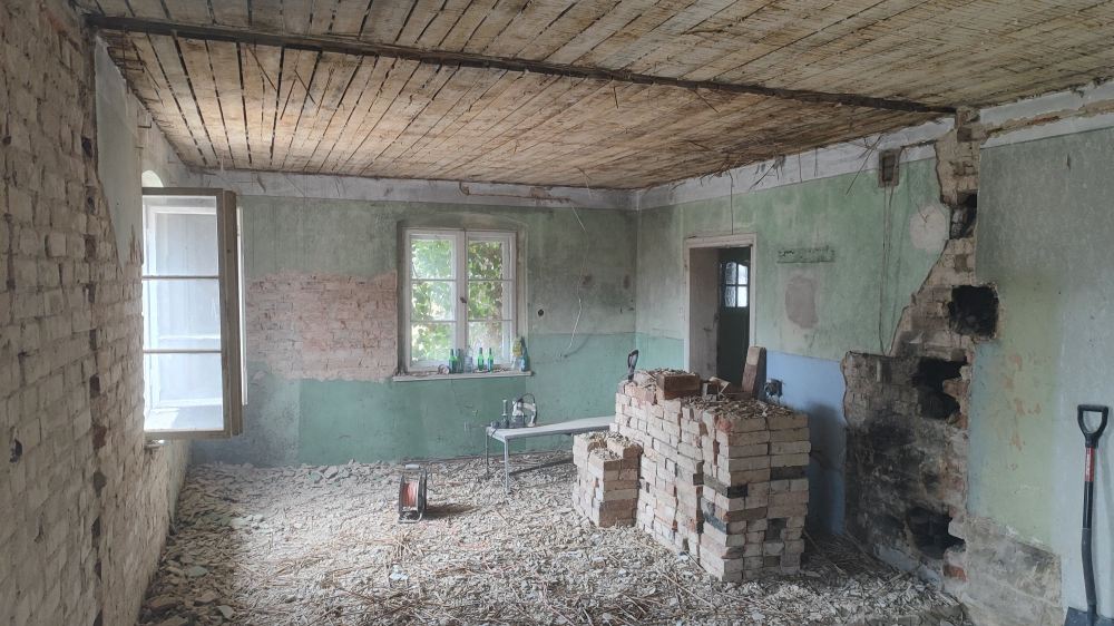

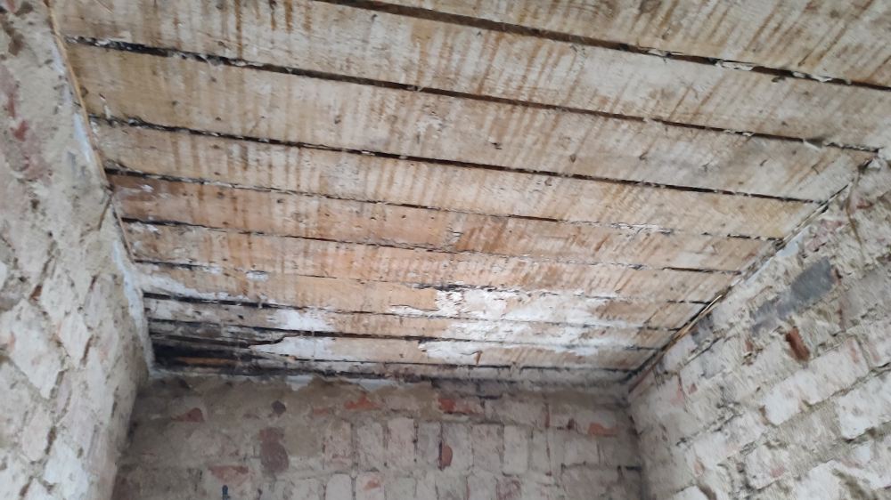

Nie opiera się. Na piętrze jest teraz, po mojej demolce, jedno duże pomieszczenie + komin + w narożniku klatka schodowa. A były dwie lekkie ściany w miejscach widocznych na zdjęciu.

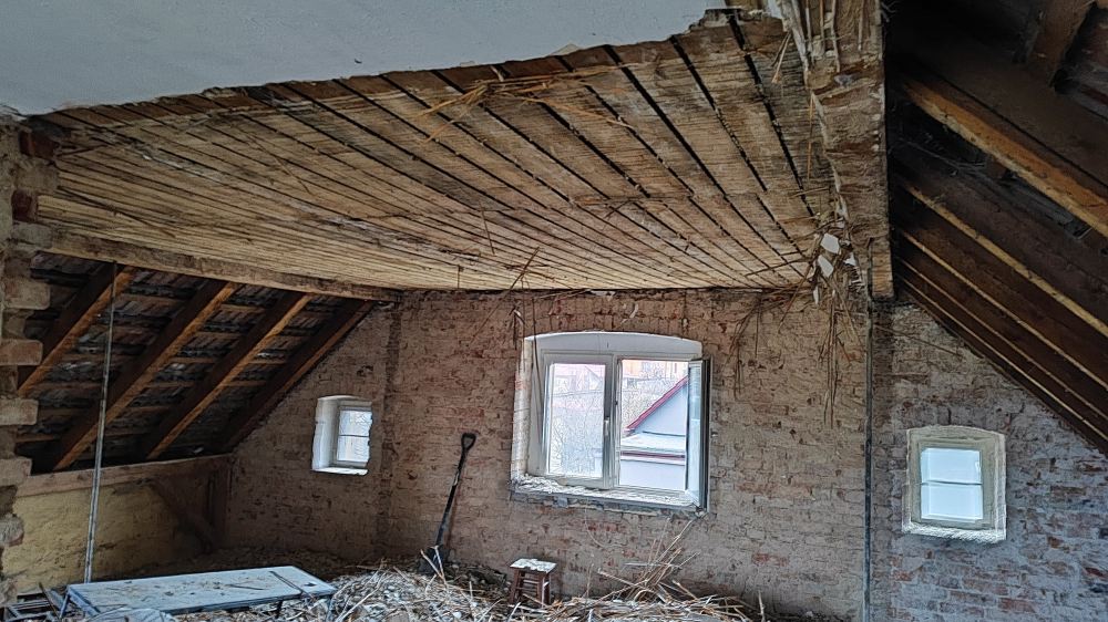

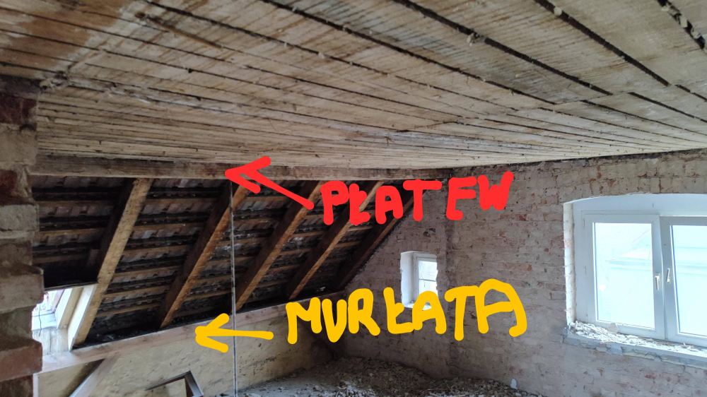

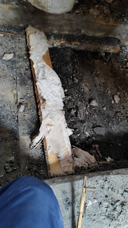

Ściana nośna na parterze jest w osi okna.
Ciekawostka: widoczne na zdjęciach pionowe rurki to rodzaj podciągów. Na ich dole jest (wisi) drewniana belka, na której stała ścianka działowa, a na górze przechodzą przez belkę więźby (nie wiem jak się nazywa, płatew?). Na obu końcach są zakończone dużą kwadratową podkładką i nakrętką.
Z czego masz ścianę nośna? Pełna cegła, jak gruba jest ta ściana.
Minimum dla podparcia belki to 25 cm. Pewnie będzie trzeba wykuć większy otwór i wylać betonowe poduszki na których będzie opierać się belka.
Otwór widzę jakieś 5m jeśli dobrze to czytam. To jest dość spore obciążenie aby nosić 5metrow stropu. Nie wydaje mi się aby HEB czy HEA 150 była wystarczająca. Mi na 2,5 metra wcisnęli 2xhea 220 ale to wspierało strop lany plus jeszcze strop betonowy dachu. Uważam że konstruktor grubo przesadził, no ale pewnie chciał być bezpieczny. Jak osadzisz 2 teowniki to pamiętaj aby je zespolić(no chociaż pospawać ) to bardzo je usztywnia.

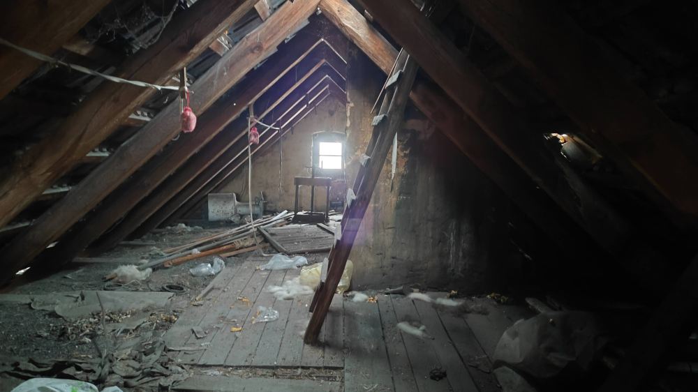

Mi tam sie wydaje, ze dach czesciowo opiera sie na scianie szczytowej chociazby poprzez płatew posrednia (u nas nazywaja to stolec,), te belki w linii podlogi drewnianej, na ktorych opieraja sie krokwie. Ale to nie problem, kwestia odpowiedniego przekroju teownika.
W praktyce, u mnie na rozpietosc 4m (nad sciana nosna wewnetrzna) dali HEA 18cm, ale mysleli ze strop jest calkowicie betonowy zbrojony a okazalo sie ze byl to stary ackerman facepalm wiec przy drewnianym to bedzie potrzebny duzo mniejszy teownik
Drugi przypadek. w scianie szczytowej (10m dlugosci) na parterze (u mnie od parteru do kalenicy to jakies 8m) robilem dodatkowa dziure na drzwi tarasowe o wielkosci (szer x wys) 2 x 2,5m i wsadzilem za zgoda kierownika 3 teowniki (gdzies w piwnicy lezace ze starych kleinow) o rozmiarach 7x14 czyli razem mialy 21(szer) x 14 (wys) i od 5 lat nic się nie dzieje ze sciana szczytową (tyle ze bylo to w projekcie przeliczone). sciana szczytowa z pustaka 25cm, dachówka ceramiczna.

Cegła pełna. Grubość ściany to 28 cm
Wiec tutaj nie ma problemu, pełna cegła ma wystarczającą wytrzymałość na ściskanie by punktowo unieść więcej ciężaru.

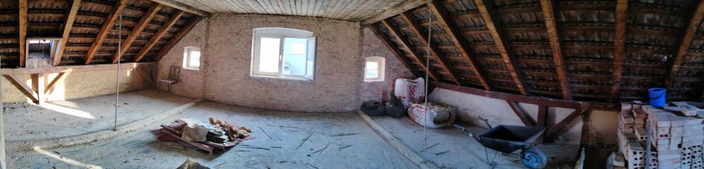

Z pewnością dach częściowo opiera się na ścianie szczytowej. W linii podłogi nie ma belki, na której opierają się krokwie - jest murłata:
Płatew u mnie "opiera się" tylko na ścianach szczytowych, nie ma w środku domu żadnych słupów.
Płatew łączy wszystkie krokwie i razem z murłatą i kalenicą usztywnia więźbę dachową oraz na płatwiach zamocowany jest sufit poddasza/podłoga trójkątnego strychu:
tak. Po prostu pomyliłem podłogę poddasza z podlogą stryszku. Jest tak jest jak piszesz.
U mnie płatew (o całk długości 14m) jest podparta 2x, max co 5m, ale nie w tych miejscach co akurat wywalałem ściankę na parterze (u mnie teownik w zasadzie musiał więc tylko podeprzeć strop ackermana, bez obciążenia dachudachu).
U ciebie jak sie nic nie zawaliło dotychczas to jest to dobrze zrobione.zlosnik

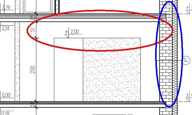

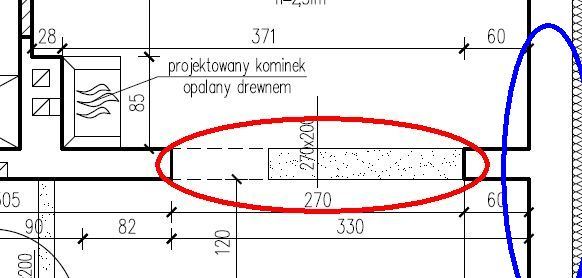

W dniu 3.02.2026 o 14:45, tomeq77 napisał:
Temat dnia: powiększenie otworu drzwiowego w ścianie nośnej + nadproże
Czerwonym kolorem zaznaczone miejsce powiększenia przejścia i wkucia nadproża w przyszłej kuchni połączonej z salonem. Nad jest strop drewniany.
Miejsce "wykropkowane" to część ściany nośnej o szer. 28 cm, która ma być usunięta. 60-centymetrowy kawałek ściany po prawej ma być podporą nowego nadproża stalowego (2x dwuteownik) lub żelbetowego.
Pytanie: czy mogę całkowicie usunąć ten kawałek ściany i nadproże wpuścić w ścianę szczytową (kolor niebieski)?
Oczywiście po wcześniejszym podstemplowaniu stropu drewnianego.
W projekcie masz wskazane 2 IPE180, to jako konstruktor powiem ci moze byc roznie przy rozpietosci 4m, pameitaj ze wzrost rozpiętości o 20% powoduje wzrost ugięcia 1,2^4=2, wzrost naprężeń 1.2^2=1,5
Oparcie na ścianie szczytowej możliwe, ale ja bym to robil na rdzen zelbetowy, i prace bym podzieli na etapy:
1) wykonanie bruzdy w scianie szczytowej i zalanaie slupka zbrojonego 4#12 i jakies strzemiona #6 z alegro
2) ułożenie nadproża stalowego przy jednoczesnym podparciu stropu do poziomu gruntu
3) wtedy dopiero burzenie
Jak miałem remont i poszerzali otwory drzwiowe, lub robili nowe, to skuwali połowę grubości sciany, wstawiali nadproże, belkę, zalewali betonem, a jak wyschło, to to samo na drugiej połowie grubości ściany.

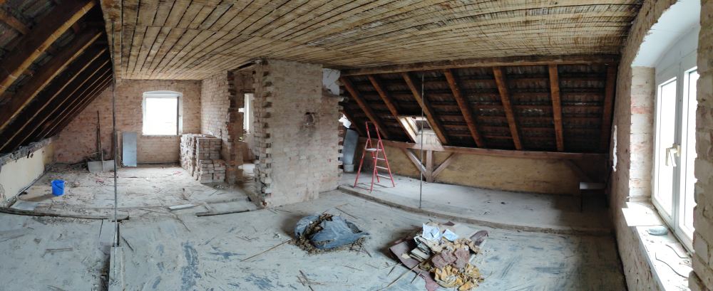

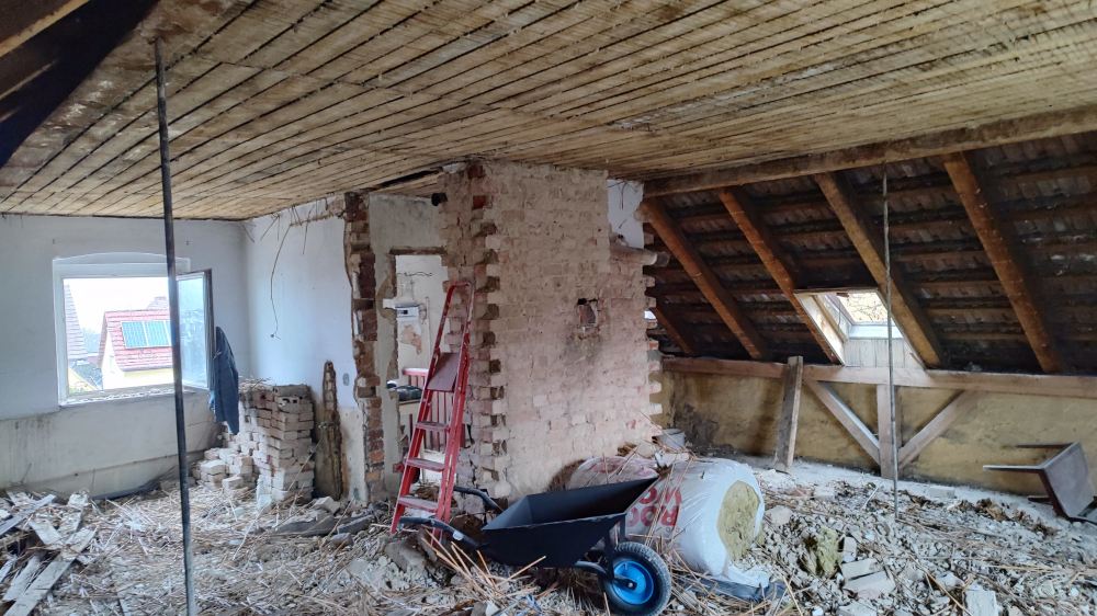

Dawno się nie odzywałem ) Żyję
Na razie trwa tylko "niczymnieskrępowana" demolka
Parter:
Piętro:
Już powoli kończą się prace, do których wykonania czuję się kompetentny.
Wszystkie tynki i sufity zbite, ścianki do usunięcia usunięte.
Jeszcze zostały do zerwania podłogi na parterze, wypełnienie stropu jakimś styropianem, keramzytem, wełną, PIRem czy czymś w tym stylu i przykrycie płytami OSB. I będzie można wyrysować nowy układ pomieszczeń pod układanie pętli podłogówki.

poszycie dachu wymieniasz, bo dość słabo na zdjęciach od środka wygląda?
1 minutę temu, apb77 napisał:
Instalację prądową i wodną pewnie będziesz dawał całą nową?
Oczywiście. Teraz tam nie ma nic. Stare rury od wody (łącznie ze 4 mb) wytnę, bo są zbędne i niepodłączone do przyłącza. Kanalizacji nie ma wcale. Stara instalacja elektryczna zniknęła wraz z tynkami. Zostało jedno podwójne gniazdko i jeden bezpiecznik + różnicówka, dzięki którym mogłem się spełniać młotem pneumatyczym )
Oczywiście: przegląd krokwi i murłat + ewentualna wymiana/naprawa + impregnacja, nowe łaty i kontrłaty, folia paro-, nowe dachówki, 30 cm wełny, stelaż i regipsy.

Na zdjęciach z poddasza coś widać pomiędzy krokwiami, myślałem, że to deskowanie.
Jeżeli będziesz zdejmował wszystko powyżej krokwi, to warto rozważyć płytę PIR na krokwie, ale tanio nie będzie.
Nowy temat: grzybek.

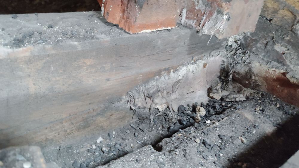

Widok legara w podłodze piętra:
Spód deska ze stropu:
Widok desek sufitowych na parterze:

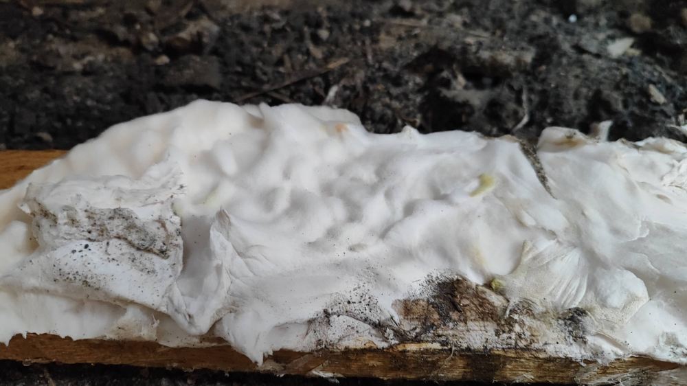

Prawdopodobnie to stroczek.
Oczywiście te cieńsze deski usuwam, ale co z legarami? Mam zainfekowane dwa na długości ok. 1m. Firmy piszą o ich usuwaniu. Czy przesadzają czy piszą prawdę?
Tutaj nie podpowiem, chyba najlepiej skontaktować się z kimś, kto jest jakimś kierownikiem budowy albo rzeczoznawcą.
Natomiast radzę w trakcie remontu potraktować serio temat prawidłowej paroizolacji i wentylacji, bo sytuacja będzie się powtarzać.

Dawno mnie nie było ) a prace trwają:
parter, wyjście na taras od wschodu:
parter, widok na zachód, po lewej okno kuchenne, po prawej okno pokoju.
piętro (czeka na wypełnienie wełną i przykrycie np. OSB):
Jak Ci tam wysokość pomieszczeń na gotowo wyjdzie?
Wydaje się, że dość nisko będzie.
Jak jeszcze był na suficie tynk, to na parterze i na piętrze było 251 cm.
Na goowo będzie mniej więcej tyle samo. Na piętrze zerwałem grube dechy, a położę płytę OSB 25 mm na pióro wpust plus suche ogrzewanie podłogowe plus panele, a na parterze też zrywam dechy i likwiduję legary i robię wylewkę plus ogrzewanie podłogowe mokre plus panele lub płytki
