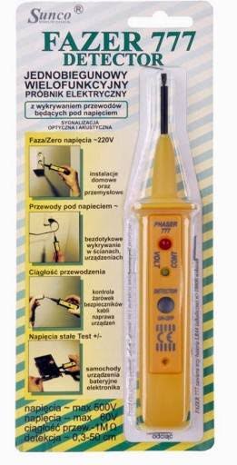

Ja mam Parkside i daje radę
13 godzin temu, To Mirek napisał(a):
w tych starych wątkach polecano taniego Frazera 777 za 30-40 zeta. Ale od tych polecajek minęło już wiele lat i może jest coś dużo bardziej miarodajnego?
Od tego czasu kupiłem kilka detektorów metalu i przewodów, w cenach do kilku stów i w wykrywaniu przewodów pod napięciem 240V i 50 Hz nie ma nadal nic lepszego, niż Fazer 777.
To nie były złe detektory - tylko fazerem plus trochę wprawy robi się to szybciej i równie dokładnie. I jakoś do fazera mam większe zaufanie.
Fazera można też wsadzić w wywiercony otwór i sprawdzać wnętrze ściany.

1 godzinę temu, Rado_ napisał(a):
O tym piszecie?
images?q=tbn:ANd9GcSK1wLfV_-Z3XZfHW_I7SP
Tak.
Tylko aby dobrze wykrywać przewody należy badać ścianę przykładając fazera RÓWOLEGLE do ściany, a nie prostopadle. :ok:
Wtedy ma największą czułość.

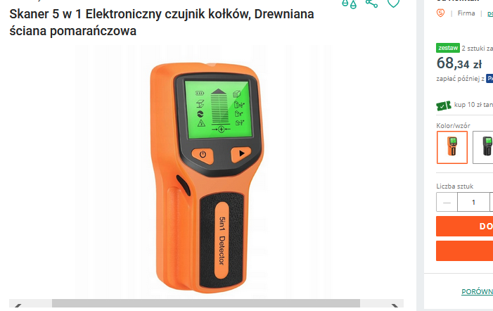

Jakiś czas temu kupiłem za grosze (ktoś kupił na czas remontu i odsprzedał) coś takiego Nawet się sprawdza. Opis oczywiście tłumaczony za pomocą Google, bo "wall stud" oznacza drewniany lub stalowy element konstrukcyjny budynku szkieletowego. Nie wiadomo, czt plastyk też wykrywa. Na próbę przykładałem do rur z PCV i jakis sygnał się pojawiał obraz.png
Wpp123 Wire Pipe Power Detector, High Sensitivity Multifunction Metal
Ja kupiłem takie cudo , coś tam piszczy nawet ,zobaczymy czy za 15Euro pomoże mi w montażu kuchni w przyszłym tygodniu.
