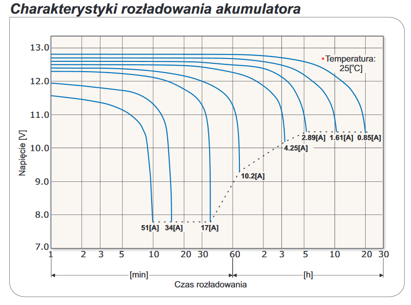

Nie tylko straty.
Taki akumulator (ołowiowy) to będzie miał pojemność 10 Ah przy prądzie rozładowania 0,5 A ewentualnie 1 A, tutaj byłby rozładowywany pewnie 7-8 A a to drastycznie zmniejsza pojemność-prawo Puekerta
Przykładowo charakterystyka rozładownia akumulatora Europower 12V 17Ah
