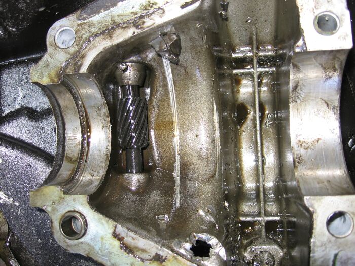

Mechanizm różnicowy - R.I.P. w wieku 271 kkm
fotki nie wymagają komentarza...
Żałobna biżuteria...
Odłamki pocharatały nawet obudowę sprzęgła i skosiły znaki ustawcze rozrzadu:

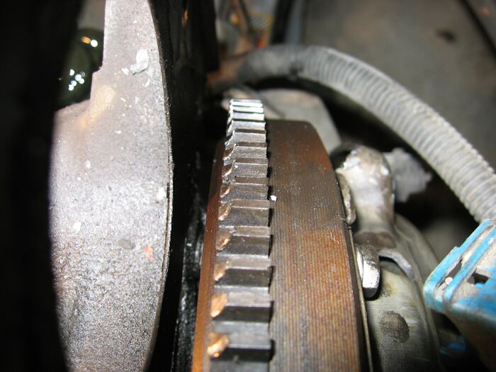

No i kolo zamachowe,ktore zgrzytami rozrusznika wystraszylo Gizia w Nędzy zlosnik.gif:

rozebrałem właśnie skrzynię...dyfer i jego obudowa na złom,ale skrzynia wlasciwa jeszcze wygląda na zdrową - zęby ładne,nie wyszczerbione ani nie zjechane...

ps ale masakra ------ widzę ,żę satelity poleciały w siną dal !!!!!!!!!!!!!!!!!!!
oj poooleciały...
Na dole pokrywy widać dziurę,a na górze wbity w obudowę (zrobił dziurę na wylot ale juz nie wyleciał,tylko sie w niej zakleszczył)odłamek satelity...
> Nędzy :

Czy dało sie ustalic przyczyne takiego stany rzeczy ?
Miewalismy takie skrzynie na warsztacie w podobnym stanie przyczyna było ....... no własnie ciekawy jestem co u Ciebie pusciło
kółko satelitarne się rozpadło...jedno całkowicie,a drugie bylo w stanie przedagonalnym - mocno wyjechane...
A no to soko
mielismy kilka przypadków ze pusciło zabezpieczenie (ta blacha co zabezpiecza os sworznia ) sworznia satelit mech. róznicowego , sworzen sie wysówał i powodował takie znisczenia , było kilka lub nawet nascie takich przypadków wiec mozna mówic ze jest to problem w tych skrzynkach
Oczywiście nie musiało to byc powodem w tym przypadku

no troche ... startowałem tym w różnych KZK-ach ... a co do uszkodzeń to dokładnie to samo ... pęka mały satelita bo zaciera sie na wałku , szczątki dostają sie między duże kółka mechanizmu a potem między obudowe i ŁUPP ... olej na ulicy i po skrzyni
