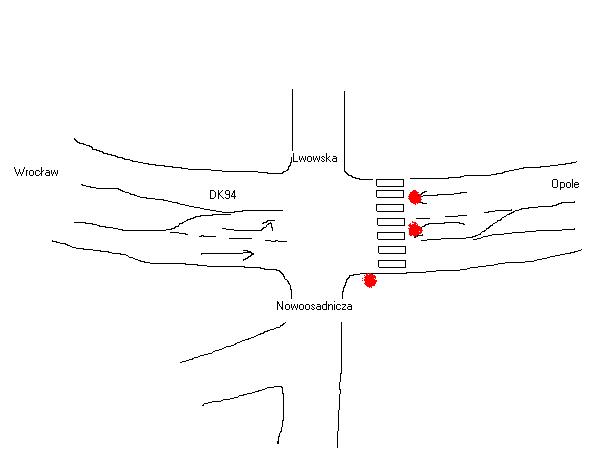

U mnie postawiono na głównej ulicy miasta taką "inteligentną inaczej" sygnalizację, która pobiła wszelkie rekordy we wkurzaniu mieszkańców na to, co się dzieje w mieście. Można o tym poczytać tutaj .
Szczytem głupoty jest fakt, że sygnalizacja jest tylko na przejściu dla pieszych, w jednym miejscu obok skrzyżowania lokalnych ulic z DK94. Dotychczas wjazd w lewo z ulicy Nowoosadniczej czy Lwowskiej na DK94 (załącznik, przepraszam za jakosc) graniczył z niemożliwością (sam kiedyś czekałem na okazję około 15 minut), teraz światła spowalniające ruch spowodowały, że stoi się dwa razy dłużej. Ciekawe kiedy ktoś wkur...y "rozbierze" całą tę instalację.
