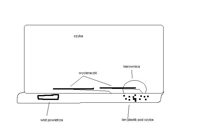

bron borze nie wywalaj filtra przeciwpylkowe. ten kto tak mowi w zyciu nie rozbieral tego ukladu.
wyglada to tak ze wiatrak od nawieu masz praktycznie na zewnatrz i wszystkie liscie i syf leca do srodka auta, jak Ci to zacznie gnic to nawet brise nie pomoze. ja w zeszlym tygodniu posluchalem pewnego pana i zrobilem tak.
1. siatke z wlokna szklanego (od ocieplen budynkow) przykleilem do wlotu powietrza tak aby wiekszy syf mi nie lecial do wewnatrz. (wlot powietrza jest na przeciw pasazera pod czarnym plastikiem przed szyba)
2 nad tym wlotem jest taki plastyk czarny bardzo latwo sie go wyciaga na zewnatrz auta. przykleilem do niego kawal arkusza plastki z buelki po 2,5 litrowej coli przecietej i rozwnietej. po tem wyprofilowalem go na goraco tak aby oslanial caly wlot od czola boki zostawilem aby mialo co ssac powietrze (wyglada paskudnie ze az stach na to patrzec) ale wlaczylem nadmcch na szybe wbilem czwartyt bieg naiwewu. polewalem szybe moze przez 10 min i o dziwo sucho
i wyciaglem filtr i byl suchy. byc moze za krotko, moze nie trafilem , ale poki co chce wierzyc ze dalem rade.
Wyklad Lelka jest swietny ale do Fki. i to on namowil mnie zebym poeksperymentowal bo sam przyznal ze G nie zna.
moja teoria jest taka,: troszke inzynierzy z GM dali dupy bo wlot powietrza jest tak umiejscowiony ze jakiekolwiek drobiny wody plynacej w ryynnie pod szyba musza zostac wciagniete przez nawiew potem leca do filtra tam zostaja i gnija smierdza i paruja szybe

bezdotykowa- Karcher z aktywna piana i splukiwanie. rewela, wejadz na aledrogo i tam sprzedaja baniaki z ta piaana
> przed szyba)
> przed szyba)
> na zewnatrz auta.
Gdzie jest ten filtr? Nie widzę tam żadnej kratki, którą można zdjąć? Mam zdjąć cały ten plastik biegnący na całej długości podszybia? W tym plastiku są w sumie ze 4 kratki.
ten plastyk na podszybiu nie da sie sciagnac bez sciagania ramion wycieraczek, wystarczy sciagnac uszczelke na szybie i sciagnac yszczyelke w komorze silnika i da sie go podniesc do gory wystarcz to do swobodnego oerowania tam przy wlocie powietrza. ten wlot jest owalny i nie ma w nim zadnej kratki to po prostu dziura przez ktora widac wirnik dmuchawy. (w tym plastkiu pod szyba nie ma zadnego otworu nad tym) trzeba podniesc i bedize widac jak na dloni wszystko. jak tylko zobaczysz ten wlot bedziesz wiedzial o czym mowie
w zalaczniku dodalem pogladowa "fotke" narysowalem tam ze otwor jest na plastiku ale chyba sie skapniesz ze trza go podniesc
Ściagasz wycieraczki i nad wlotem do wentylatora wnętrza masz taki plastik na czterech śrubach.Ja mam na to założoną pończochę aby wszelkie świństwo nie leciało na dmuchawe.A filtr p/pyłowy to po wyjęciu schowka - jest widoczna jego obudowa po lewej stronie patrząc z fotela pasażera na konsoli środkowej

> Wiem, że TTTM, ale czy można coś na to poradzić?
podpowiem Ci jeszcze jedną rzecz o której nikt tu nie wspomniał - przez półtora roku walczyłem z wodą w środku a co za tym szło z parowaniem szyb miedzy innymi. Rozbierałem to i owo na części łącznie z połową przodu. Kilkakrotnie i bez efektu. Kiedyś na kolejne moje zapytanie ktoś na tym forum rzucił hasło - źle wklejona przednia szyba. Eureka - podjechałem do auto szyb i okazało się, że od strony kierowcy czyli tam gdzie wiecznie miałem mokro praktycznie szyba była na odcinku około 20 cm w ogóle nie przyklejona. "Przeklejenie" i od tej pory sucho. Oczywiście w pierwszym odruchu zadzwoniłem do ASO z pytaniem o cene i terminy. Po moim zapytaniu o przeklejenie pan z ASO od razu wiedział, żę chodzi o Astrę G. Ku mojemu zdziwieniu stwierdził, że niestety Astry II miały taką wade technologiczną i w ogromnej ilości egzemplarzy jest to na porządku dziennym. Oby Cię ten niepotrzebny wydatek ominął ale sprawdzić nie zawadzi.
Zrobiłem jak powyżej i tam był taki "daszek" nad dziura do dmuchawy, ale jak go ruszyłem to odpadł i ni CHU CHU nie wiem jak go tam zamontować, na razie jakoś wcisnąłem i się chyba trzyma
