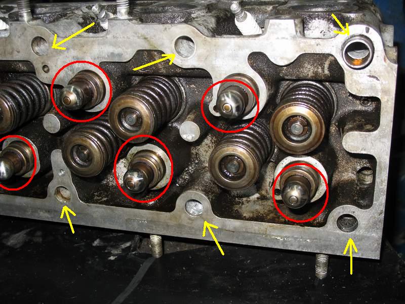

> czy mamy jakies foto/ manualjak sie dobrac do tej obudowy?
żeby ją zdjąć trzeba odkręcić śruby głowicy...
manuala nie mam, ale mam taka fotkę "pod ręką"
żółte strzałki to dziury po szpilkach głowicy, w czerwonych kółeczkach popychacze:

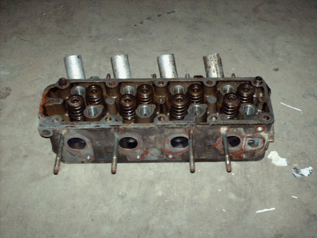

tu widać głowicę po wymontowaniu popychaczy (fotka z allegro):
