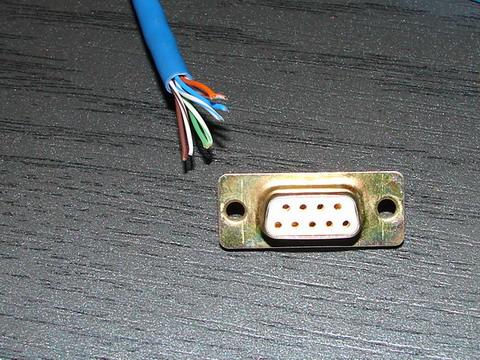

Jako, że jutro wielki dzień podłączania pozostałych kontrolek, dzis poczyniłem przygotowania aby jutro nie zawracać sobie głowy jakąś organizacją pracy wink.gif
W związku z tym, że podobnie jak Ty chciałbym mieć możliwość kiedyś odłączenia zegarów zastanawiałem się w jaki sposób zrobić rozłączalne połaczenie. Nie chciałem używam szybkozłączek samochodowych bo raz że wielkie a dwa to max jakie posiadająw sklepach to 8-krotne. A ja jak na złość potrzebuję 9 styków smile.gif
Zanurzylem się więc w moim skarbcu z "przydasiami" w poszukiwaniu jakiegoś zgrabnego złącza. Najlepiej aby to było coś gotowego, nie uśmiechalo mi sie lutowanie lub zaciskanie wielkiej ilości kabelków. Poza tym, najcieńsza linka jaką znalazlem to 0,5 mm2 i moim zdaniem to lekka przesada aby zasilać nią żaróweczkę 1,2W czy LEDa wink.gif
W ręce wpadła mi płyta główna z procesorem 166 MMX (wszyscy mi go zazdrościli... 15 lat temu hahaha.gif ) i złączem zasilania 12-stykowym. Niestety, zasilacze jakie mam wśród przydasiów mają już nowocześniejsze 20-stykowe koncówki.
Myslałem nad użyciem taśmy twardego dysku ale jakoś nie chciało mi się wylutowywać gniazda. Aż w końcu w ręce wpadło mi złącze COM:
To będzie ta część złącza od strony kontrolek, kazdy z 9-ciu przewodów przylutuję do osobnej kontrolki (masę i zasilanie znajdę sobie w zegarach)
Od drugiej strony będzie adekwatne do wtyczki gniazdo a do niego podłączone przewodziki stanowiące kabel sieciowy smile.gif Przewody pójdą pod deską do złącz X4 i X6.
Przewodziki są wystarczające aby zasilić kontrolki, no i jest różnica w grubości między puszczeniem wiązki 9-ciu kabli 0,5 mm2 a kabla sieciowego w którym są na dokładke przewody w różnych kolorach co ułatwi ich identyfikację. Kabel jest co prawda 8-zyłowy ale jako dziewiątą linię wykorzystam ekran lub wepchne w koszulkę dodatkowy przewód. Zastanowię się jeszcze. Kartka z rozpiską który gdzie podłączyć w złaczach X6 i X4 już przygotowana. Jutro do dzieła smile.gif Będę miał kawałek komputera w aucie zlosnik.gif
