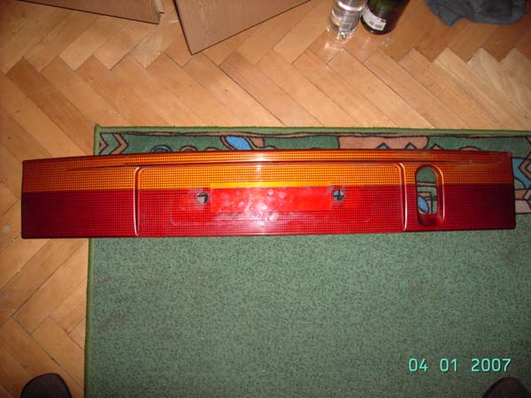

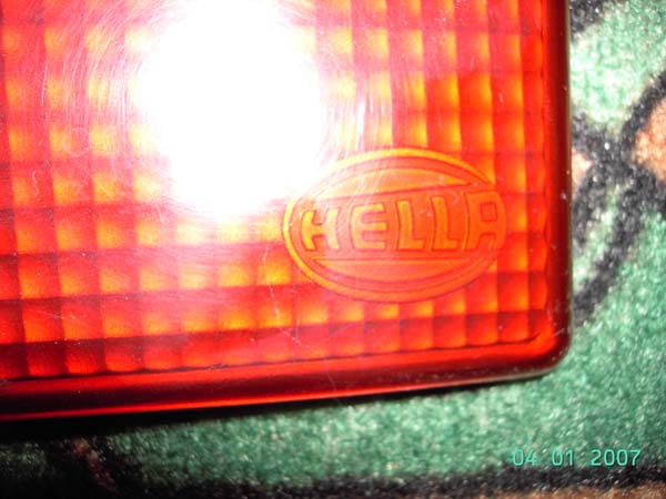

Zastanawialem sie i zastanawialem co mi w tyle mojego autka nie pasuje i dlaczego za bardzo mi sie nie podoba... grinser006.gif i mi wyszlo z tych rozmyslan ze moze dlatego iz blendy nie ma jak w autkach po lifcie badz w gsi zlosnik.gif Project mial byc niskobudzetowy dlatego zakupilem na allegro blende odblaskowa ktorej swietnosc i na ktora moda minela jakies 10 lat temu grinser006.gif blenda zostala zmatowiona, odtluszczona i prysnieta podkladem dwa razy. Nastepnie znow zmatowiona papierkiem sciernym 1500 i 2000 oraz odtluszczona. Zabralem sie za lakierowanie, zakupilem lakierek opel 474 zostal nabity w spraj i znow blenda prysnieta zostala dwa razy. w tej chwili czekam na to az wyschnie i wtedy bede montowal ja grinser006.gif zobaczymy czy dobrze kolor dobralem 270751858-jezyk.gif aaa i zaraz beda zalaczniki jak tylko foty na AK banglac beda zlosnik2.gif
tak wygladala blenda:

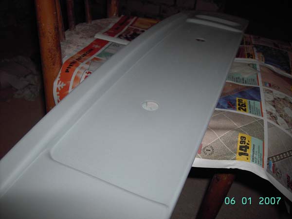

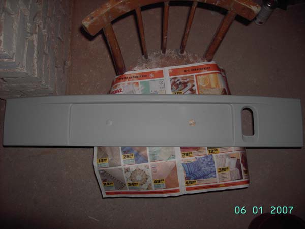

w podkładzie...

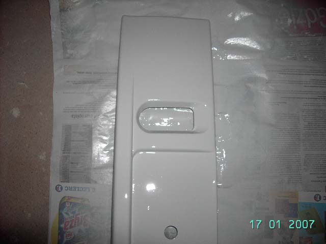

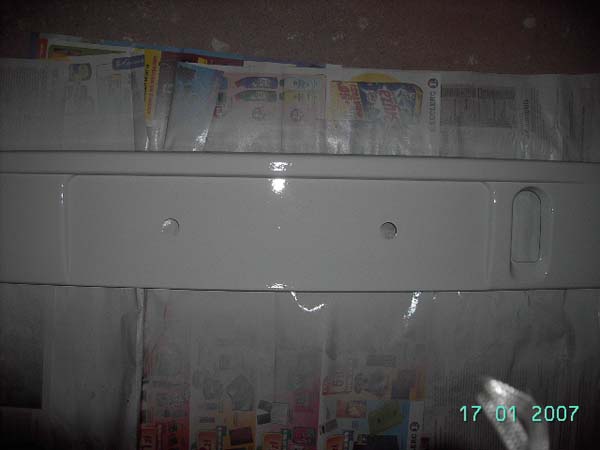

swiezo po drugim malowaniu
a tu z bliska
poczekam jeszcze dwa dni az wyschnie pozadnie, papierek 2000 w reke na morko, pasta polerska i na autko zlosnik.gif oczywiscie fotki przed zalozeniem i po tez beda cfaniaczek.gif
ps. watek dedykuje tym ktorzy nie wierzyli w moje lakiernicze umiejetnosci grinser006.gif

tak nabijali mi w sklepie z lakierami samochodowymi, dobrali wzieli specjalne smieszne urzadzonko i wrzycili w puche, o dziwo dziala smile.gif

mam male pytanie czy kolega dal odrazu na plastyk primer jakis albo kunstof bo obawiam sie ze za pol roku to moze zaczac schodzic czego nie zycze oczywiscie.

na plastik po zmatowieniu od razu smigalem normalnym niskobudzetowym podkladem wink.gif mam tak samo pomalowanego grilla i nic nie odpryskuje na razie grinser006.gif

wiadomo ze to jest tyl samochodu tak ze powinno sie trzymac czasami trafi sie na dobry podklad i zeczywiscie jest luz ale jak sie kupi jakis tani albo koniec terminu waznosci to rozne jaja wychodza,
ale mimo wszystko na przyszlosc zalecam razem z lakierem kupic troche tego i bedzie pewne, taka przyczepnosc mozna nawet szmatka nalozyc i dobrze rozetrzec chodzi o bardzo cienka warstwe.
nie zapomnij zapodac fotki jak zalozysz na auto
co wazne jak posmarujesz cos primerem to nie trzeba matowac a takiej blendy nawet podkladowac, odrazu lakier mozna

Ile takie nabicie w spray????
i na to jescze bezbarwny dawales czy nie...

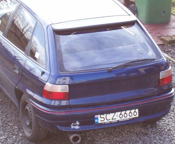

ja mam ciemno niebieska astre i fajnie wygladaja cale w kolorze zderzaki niedawno widzialem biala z calmi bialymi i tez bylo ladnie dodatkowo uroku dodawaly niebieskie paski
przy okazji pozwole sobie zapodac fotke mojej astry bez blendy
mam nadzieje ze sie kolega SzefSzefow nie obrazi anie nie krzyknie na pal z nim

za spraj dalem 30zl :-) bezbarwnego nie trzeba dawac ale to zalezy od koloru autka grinser006.gif

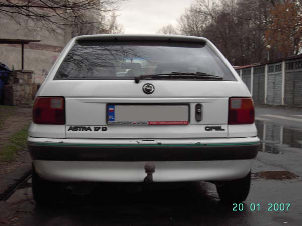

Dzis zalozylem wiec zobaczcie jak to wyglada... ogolnie panowie ze sklepu sie nie popisali bo nie dobrali poprawnie koloru lakieru co widac na zdjeciu, nadzieja jedynie ze po jakims czasie sam dojdzie grinser006.gif a ja sie nie popisalem bo troszke krzywo przykleilem grinser006.gif
przed... :

hymmm? a czy w astrach 1.7 TDS isuzu oznaczenie na klapie nie powinno wyglądać tak: 1.7 TD ? hmm.gif tak pytam z ciekawości bo w podpisie tak masz a na klapie wychodzi że bez TURBO?

w moim roczniku dodany byl napis TURBOINTERCOLER czerwono czarny, ale go sciagnalem... lubie ogladac miny osob ktore mijam pod gorke grinser006.gif

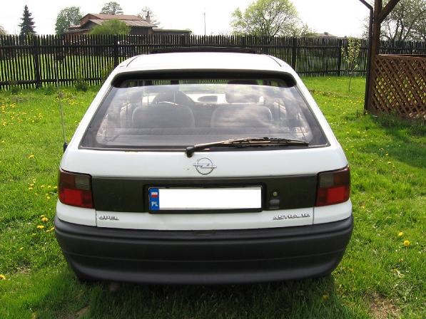

> moja jest zdecydowanie ladniejsza
