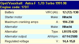

Czekaj... alternator nie może dawać napięcia niższego niż ma akumulator wink.gif Zresztą zobacz sam:
> akumulator Zresztą zobacz sam:
> jakaś fotka?
Fotki nie mam, ale miedzy silnikiem a chłodnica ida tylko 2 wiazki, obie od altka. Jedna wiazka to poprostu jeden grubszy przewód połaczony taka prostakatna złączka (wyczyscic jest dosyc trudno bo mechanicznie nie ma czym tam dosjc, ja sie meczyłem cienkim srubokretem i papierem sciernym). Najpierw zmierz napiecie na altku, + miernika do sruby na altku a - do aku, a potem zmierz napiecie na aku i zobaczysz czy wogule jest duzy spadek napiecia. Jest jeszcze drugie łaczenie tego przewodu na rozruszniku, tam mało prawdopodobne zeby nie było styku ale zawsze mozna i tam zmierzyc napiecie. Dobrze jest tez sprawdzic mase, czyli + miernika do aku a - do obudowy altka.
