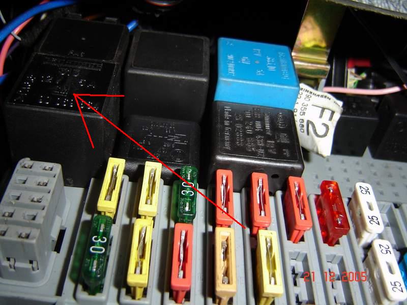

oki, mam juz ten przekaznik ape23, i teraz pytanie gdzie mam ulokowac ten nowy ape23, ?/ gdzie wogole znajduje sie ten przekaznik stary jakies zdjecia mile widziane smile.gif

Wkładasz go w miejsce standardowego przekaźnika wycieraczek...nie wiem jak w Oplu ale w Lanosie jest "pod licznikiem"...wyjmuje się zaślepkę z lewej strony całego kokpitu i masz przekaźniki jak na dłoni... zlosnik.gif

Tu:
> Tu:
ehhh super jak zwykle niezawodny lelek smile.gif wiedzialem ze na Ciebie mozna liczyc:):)

> i coś mi przypomina
Niech zgadnę... : Twoje bezpieczniki i przekaźniki? grinser006.gif
> nagrody nie przewidziano
P.S.
