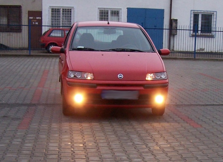

Obiecałem, że po weekendzie zamieszczę fotki. Temat z zeszłego tygodnia zamknięty , więc dlatego nowy wątek.
Fajne, tylko czy aby zgodne z przepisami? Jest > 40 cm od bocznej krawędzi auta i > 25 cm od ziemi? Mam nadzieję że nie będziesz miał przygód z policial.gif

a załączają ci się razem z światłami tylnymi?
> miał przygód z
Źle interpretujesz, ma być tak; cytat:
"nie dalej niż 400 mm od bocznego obrysu pojazdu; wzajemna odległość nie może być mniejsza niż 600 mm "
wysokość tez jest ok.
tak, razem z postojowymi przednie i tylnie
i wyłączają po włączeniu mijania lub drogowych
tak jak w przepisach ( Dz.U.2003r nr 32 poz 262 )

A co żle interpretuję? Ma by więcej niz 40 cm. od bocznego obrysu a na zdjęciu wygląda na góra 25 cm.- pytałem czy jest?
a jak zrobiłeś tą druciarnię, jakiś przekaźnik?
Nosz cholera czytaj dokładnie
Napisane jest nie dalej niż 40cm od obrysu czyli nie wiecej jak 40 cm
jest przekaznik , 2 tranzystory .....
potem stworze jakis schemat w paincie to wrzuce jeszcze, ale narazie nie mam czasu

fajne lampki
gdzie kupiłeś i jakie żaroweczki siędzą w nich ? też o czymś takim myslę
> nie mam czasu
> zgodnie z rozporządzeniem , troche sie zapętliłem
ale w wersji gdy zdes jest od 3d bedzie problem zeby bylo tak zamontowane frown.gif

ile cie to wszystko razem wyniosło??

Ciekawe czy daloby sie je zamontowac w reflektor w miejsce fabrycznych halogenow hmm.gif Ja mam tam zaslepke, moze by sie udalo je tam wcisnac mlotek.gif
Są to światełka polskiej produkcji z homologacją firmy WESEM z Wieliczki KLIK .
Kupowane bezpośrednio u nich - wszystko jest na stronie co i jak
Koszt świateł z przesyłką do 60 zł
Zarówki to P21W czyli 12V/21W
Całość swiatła + przekażnik ( 6-10zł)+ kable i złączki + kilka elementów elektronicznych około 80 zł max. No i oczywiście trochę własnej pracy
Są też niemieckie HELLA ale droższe, na allegro widziałem
Na załączonym schemacie jest układ który gasi swiatła dzienne po włączeniu mijania lub drogowych
ŻM - sygnał z zarówki mijania
ŻD- sygnał z zarówki drogowych
D- diody prostownicze np. 1N4002, 1N4007
PK - przekaźnik
BC 108 , BC 139 tranzystory

A co gdy chcesz mignac komus drogowymi?? Pewnie zgasna wtedy wtedy dzienne hmm.gif
Ja mysle aby to inaczej podlaczyc, pod wlacznik od swiatel. Kiedy tylko wlaczysz tym przelacznikiem pozycyjne lub mijania to zgasly by dzienne. A same dzienne wlaczane innym przelacznikiem, razem z pozycyjnymi. Tak polaczone, aby nie swiecilo wewnatrz zadne podswitlenie, ani deski ani konsoli i.t.d.
> Wieliczki KLIK .
> dzienne
To jak bedziesz wiedział ze sie swiecą?
Skoro do dziennych bylby oddzielny wlacznik to i osobna kontrolka. A tak wogole, to przynajmniej ja bym tak zrobil, ze gdy sa wylaczone zwykle swiatla (mijania, pozycyjne), to dzienne bylyby automatycznia wlaczane po uruchomieniu silnika. Oczywiscie mozna byloby je wylaczyc tym wlasnie wylacznikiem. Wszystko jest to zrobienia waytogo.gif Najtrodniejsze to zamontowanie samych swiatel dziennych w reflektorach, przynajmniej ja bym kombinowal je tam upchnac.
> zrobienia Najtrodniejsze to zamontowanie samych swiatel
> upchnac.
Cały czas własnie o tym myslę.....i mam już doswiadczenie w upychaniu tam soczewek.......ale teraz nie ma tam już wiele miejsca

Ja sądze ze nie zmieszczą sie jak juz mówiłem w innym wątku
A czy zeby wyciągnąć zaślepkę nie trzeba rozbierać całego klosza?
bo do tyłu jej chyba nie da się wyciągnąć?

Wydrukowalem sobie rysunek techniczny tych swiatel dziennych WESEM, mam jakas stara lampe z siostry Punto, troche popekana po tym jak zaliczyla slupek. To moze dzis pomierze ja i zobacze czy da sie w nia upchnac dzienne, w miejsce halogenu.
a nie lepiej włożyc oryginalnych halo z "ukrainskimi"soczewkami tak jak ja..............tylko ja mam halo i h7
Zgadza sie, trzeba rozkleic lampe, a dokladniej klosz no i pozniej go przykleic ponownie. No i zderzak jeszcze do demontarzu, bo inaczej lamp sie nie zdejmie z auta.
Jak bede sie decydowal na dzienne to wlasnie takie sobie sprawie grinser006.gif
Dzieki za schemacik i fotki, bo to ja prosilem cie o to zlosnik.gif bede potrzebowal jeszcze jakiejs rady to zglosze sie na priv grinser006.gif

Wstepnie pomierzylem. Powinno sie zmiescic. Na dlugosc na pewno, nie mam 100% pewnosci co do srednicy lampy dziennej, bo otwor w metowym wsporniku w miejscu fabrycznego halogenu ma nieco ponad 60mm srednicy. Ile ma ta lampa WESEM to jakos sie nie moge dopatrzec.
