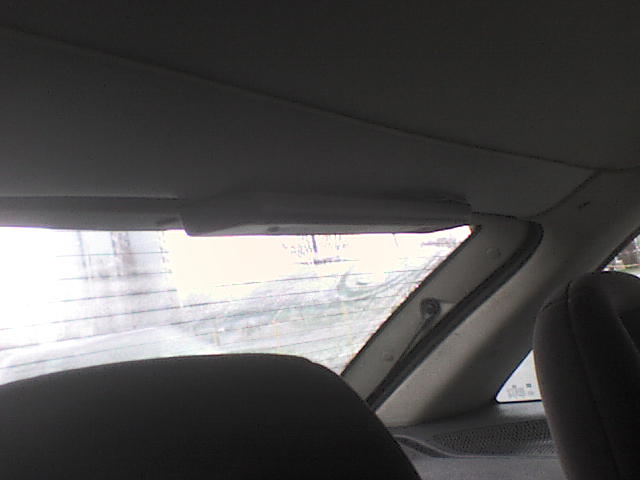

> Jak to fabryczny na górze w HB chyba jestem nie zorientowany ,masz jakieś foto?
Może fotka nie za ładna (robiona telefonem), ale da jakiś pogląd.
Na razie tylko taką dysponuję, jeżeli kolega zainteresowany to wypstrykam innym sprzętem wieczorem lub jutro biglaugh.gif

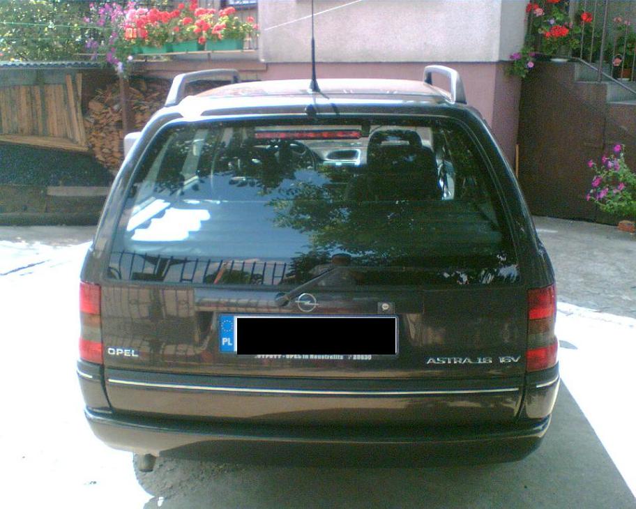

Jeśli chodzi o schowanie całej lampy pod tą oryginalną plastikową listwę, która jest w klapie kombi to nie da rady tego zrobić. Pod listwą jest bardzo mało miejsca, do tego listwa jest ponad linią szyby, dodatkowo warto wspomnieć, że jest ona zamontowana pod kątem...
Na żywo nie wygląda tak źle. Można poszukać jakiejś plastikowej obudowy 3 stopu od innego auta i zamontować na tą lampę.

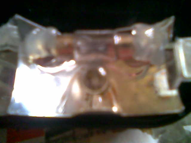

Przeczytałem swojego posta i jakoś bardziej krytycznie spojrzałem nato światło zlosnik.gif Postanowilem coś zrobić z tym świeceniem do góry. Jako, że nie ma żadnej regulacji musiałem poszukać innego rozwiązania. Rozebrałem i zrobiłem tak: wkleiłem żarówki rurkowe 30 mm nad oryginalne żarówki zlosnik.gif Teraz świeci do góry (kierownom TIRów zlosnik.gif) i do dołu (pozostalym zlosnik.gif)
Kiepskie foty, bo ztelefonu ale da sięzobaczyć 3 oryginalne żarówki (takie jak od postojówek) i nad nimi 3 rurkowe. Poniżej jeden "komplet":
