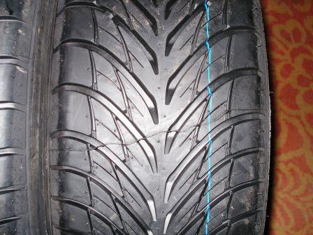

jak się zakłada opony kierunkowe w aucie
wiem wiem głupie ale ja na prawdę nie wiem - bo to pierwszw moje takie
tak ma być na feldze

na oponach napisane w ktora maja sie strone krecic a jak nie ma to tak jak wskazuje bieżnik 893goodvibes.gif
a ten jak wskazuje
> a ten jak wskazuje
edit. foto na fotce na dol. czyli patrzac od kora na opone musi byc tak jak na dol w kierunku toczenia
czyli ja mam na zdjęciu odwrotnie
w mojej pierwszej odpowiedzi masz fote. czy odwrotnie to zalezy jak auto ustawisz przodem na dole monitora to bedzie dobrze zlosnik.gif

> czyli patrząc na zdjecie - mają sie toczyc tak w moją stronę
> nie w głąb monitora
maja sie toczyc tak zeby woda z pod opony byla wypychana tymi kanalikami w ksztalcie litery V na zewnatrz opony a nie wtlaczana do srodka ok.gif

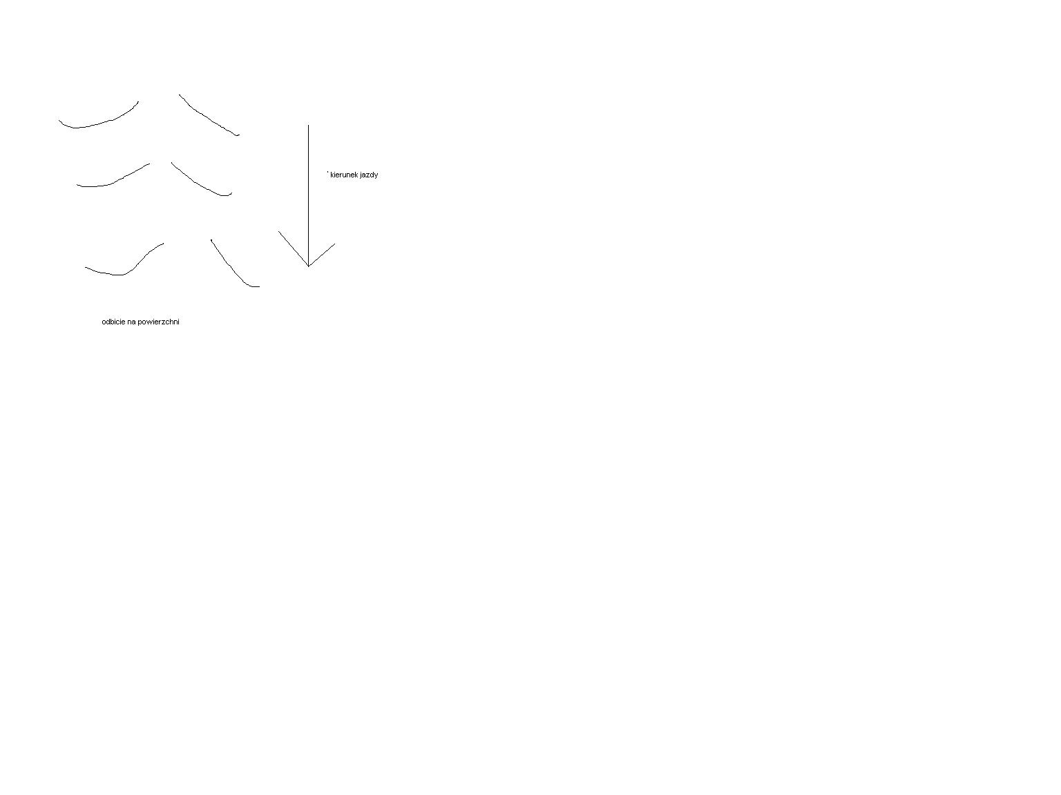

> kierunek toczenia zdaje się odwrotnie
> strzałka dobrze ale do zdjecia opon, na rysunku już odwrotnie
kolega krawcu narysował prawidłowe odbicie na podłożu i to się zgadza.
> zgadza.
Jestem za.Narysowane b.dobrze.

Na kazdej oponie kierunkowej, na jej boku musi być wskazana strzałka pokazująca kierunek toczenia się opony...
Na kazdej oponie asymetrycznej na jej boku napisane jest która strona ma być na zewnątrz, a która wewnątrz...
Obejrzyj oponę z boku...
> zgadza.

wyobraz sobie tak - jadac najpierw z podlozem ma sie stykac rowek wewnetrzny - nastepnie jadac ma wypychac wode na zewnatrz
PS. Żartowałem na oponkie piszę w którą stronę się kręci, strzałeczka Cię pokieruje rotfl.gif
