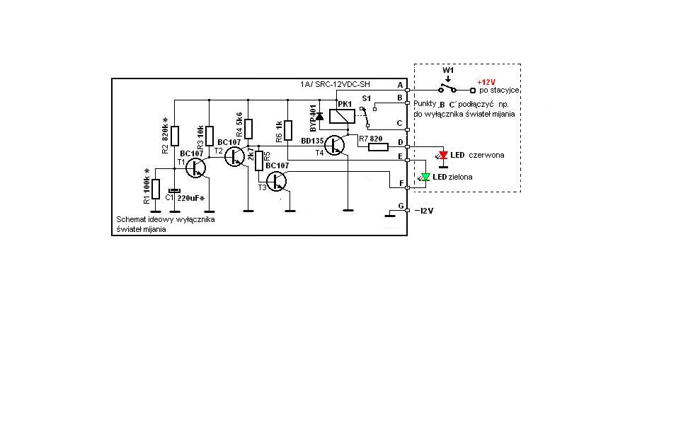

dlatego od paru dni zastanawiam sie nad zrobieniem automatycznego wylacznika swiatel ktory bedzie sam wlaczal swiatla po uruchomieniu silnika a wylaczal je po wylaczeniu zaplonu
znalazlem taki schemat i wlasnie mysle nad wykonaniem go'
i stad pytanie do elektrykow czy ktos moze testowal to urzadzxenie i czy spelni ono swoja funkcje.

No cóż... Wyłącznik czasowy, który włącza światła mijania po czasie ustalonym przez stałą czasową elementów R2, C1. Myslę, że wyłącza też z opóźnieniem, które ustala się elementami R1 i C1.
Będzie działać i tyle. smile.gif Z tym, ze jeżeli podłączysz go zgodnie z instrukcją "do wyłącznika świateł mijania" pozbędziesz się podświetlenia deski, możliwości włączenie przeciwmgielnych przednich i tylnych, nie zaświecą sie pozycje ani z przodu ani z tyłu.

To jest WYłacznik świateł mijania, wyłaczanie świateł i włączanie sterowane jest wyłącznie napięciem po stacyjce.
Trzeba zastosować przekaźnik, zasilany napięciem po stacyjce, właczany tranzystorem sterowanym wyjściem na kontrolkę ciśnienia oleju - wtedy światła zapalą się dopiero, gdy właczysz silnik i kontrolka zgaśnie, a zgasną, gdy silnik wyłaczysz i kontrolka się zapali. Nie ma chyba prostszego rozwiązania... Pozdr.
Sorry, ale jestem innego zdania wink.gif Zwróć uwagę na zaznaczone gwiazdką rezystory i kondenstator. Tranzystory nie otworzą się (czyli przekaźnik wyjściowy nie zamknie styków) dopóki nie naladuje się kondensator C1.

Tak, oczywiście tak układ działa: włacza światła mijania po czasie wyznaczonym przez naładowanie kondensatora i wyłacza po czasie rozładowania się kondensatora... tylko, że układ powstał dawno temu i jego celem było automatyczne wyłaczanie świateł, aby nie dopuścić do rozładowania akumulatora w razie pozostawienia pojazdu na światłach. Wskazuje choćby na to nazwa układu, dwukrotnie występująca na rysunku.
Ponieważ kolega napisał: "zastanawiam sie nad zrobieniem automatycznego wylacznika swiatel ktory bedzie sam wlaczal swiatla po uruchomieniu silnika a wylaczal je po wylaczeniu zaplonu", więc twierdzę, że układ nie spełni tych zadań głównie dlatego, że będzie działał niezależnie od silnika...
Pozdr.

Poza tym jeżeli podłaczy się go zgodnie z instrukcją i do astry, to tak jak pisałem wyżej: będzie włączał i wyłączł TYLKO swiatla mijania i nic poza tym.

A jak zapalałeś światła pozycyjne? wink.gif Wg tego schematu urzadzenie zapala tylko żarówki świateł mijania.
Jest wiele schematów takich automatów, niestety żaden nie jest przystosowany do naszych Opelków, a to dlatego że uszczęśliwiono nas wielofunkcyjnym, zespolonym wyłącznikiem świateł.
