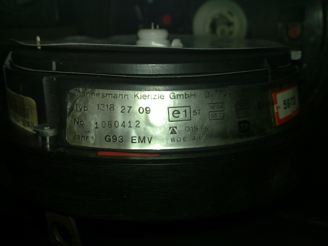

- Tachograf - nie dziala podswietlenie
> gdybyś mógł podać model tacho, to mógłbym poszukać rozpiski bo niestety nie wiem jaki model był > montowany- Chemia samochodowa, wyciszacz popychaczy.

> Włącz podświetlenie / postojówki, wyjmij żarówkę podświetlenia tacho i sprawdź, czy jest napięcie, > jeśli nie ma to już masz znalezioną przyczynę uwalony kabel(sprawdzaj bezpośrednio z masą > samochodu, a później przełącz miernik na badanie zwarcia/ piszczenie i sprawdź masę żarówki z > masą pojazdu... a jakas rozpiska elektryki tego tacho?- Tachograf - nie dziala podswietlenie
Gdzie szukac przyczyny nie dzialania podswietlenia w zwyklym tachografie na tarczke (Autosan H1010.02) - zarowki OK?- Eberspacher D5W Z - dolozenie zegara sterujacego?
