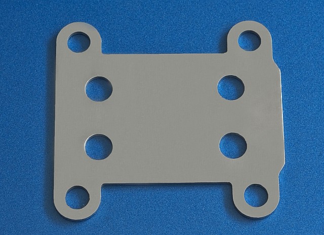

  1. > Dzięki za uwagi , nie mam zamontowanej zaślepki , wogóle w silniku nic nie robione To zacznij od zamontowania kryzy , która zmniejsza przepływ spalin przez EGR > .....wkleje fotkę hehe , ale tak na prawdę to nie wiem jak wkleić więcej niż > 1 fotkę , nie wychodzi (mogę tylko 1 plik), może jakaś podpowiedź? Zerknij do fragmentu FAQ o wklejaniu obrazków - KLIK
  2. > Czy korekty , czy zabrudzenie i przytkany EGR powoduje takie zawirowania , czy szukać innych > powodów ?Dodaję fotki z kompa , > , bo wydaje mi się jednak , że te korekty nie są jeszcze tragiczne . Korekty są raczej OK zważywszy , że miałeś jeszcze nie zagrzany silnik . Poszarpywania przy tych obrotach najwyraźniej wskazują na przycinający się EGR Masz zamontowaną zaślepkę-kryzę ? EDIT Za to korekcje z fotki nr 2 jak na rozgrzany silnik nie wyglądają już dobrze , 4 idzie sporo na + , tyle że wtedy jest też otwarty EGR . Jaką temperaturę faktycznie miał wtedy silnik ? I sprawdź jeszcze korekcje na jałowym na ciepłym przy zamkniętym EGR . PS. No i poćwicz wklejanie fotek
