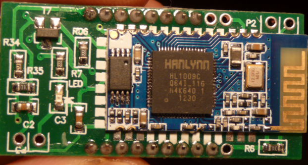

    > Tak jak pisałem u mnie BT > widzi a błąd występuje przy próbie połączenia, kiedy żąda hasła (wbijam 0000 wg instrukcji > pali się tylko czerwona dioda). Z ciekawości dzisiaj podłączyłem swój pod zasilacz w domu, chyba taki sam typ jak twój. Czerwona dioda to power. U mnie również Bluesoleil(winXP) widzi go jako CHX i też żąda hasła, 0000 jak i 1234 nic nie daje. W piątek przyszedł mi z Chin taki i nie ma żadnej sygnalizacji LED po podłączeniu do zasilania, ale na płytce ma diodę tylko nie wiem co będzie sygnalizować. i bluesoleil go widzi jako OBDII oraz łączy bez problemu. Multiscan też go widzi jako ELM 327 v. 1.4 i w teście przechodzi wszystko OK. Tylko że jak widać na zdjęciu ma ten nieszczęsny opornik, a brak filtrów RC na wejściu linii CAN. Zobaczę co powie w aucie.

    > Kupiłem elm327bt mini i nie chce zagadać. A połączenie bluetooth jest w porządku, tu może masz problem.
