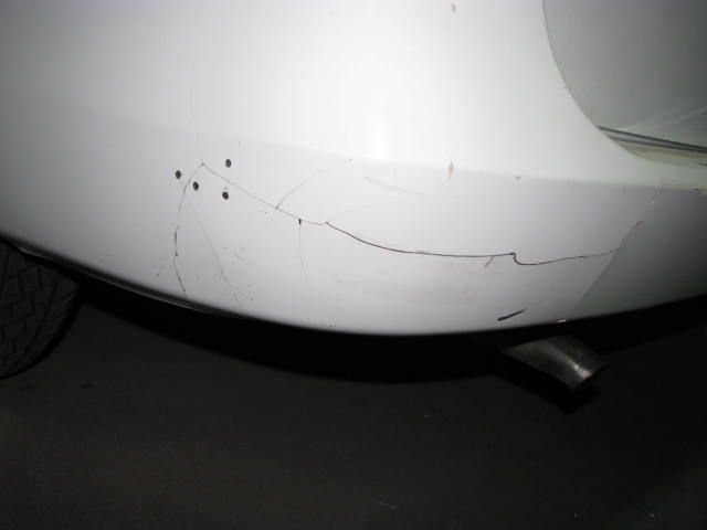

  21. > Jest pęknięcie ... Było tak to teraz wygląda Najpierw od wewnątrz posklejane pęknięcia roztopionym lutownicą plastikiem zderzaka. Później żywica + włókno szklane + żywica + włókno szklane + żywica Koszt naprawy 16zł, czas wraz ze zdjęciem, założeniem i schnięciem między malowaniami około 2 godzin Jest z bliska jak na zdjęciu ale z 2-3m jak ktoś nie wie to nie zauważy Żona zadowolona choć tej wcześniejszej dziury też nie widziała
