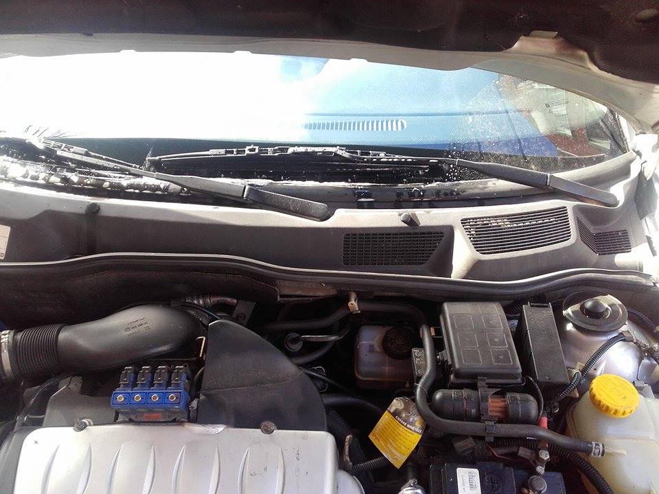

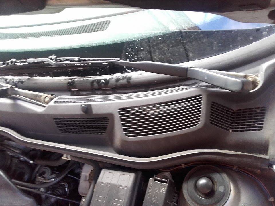

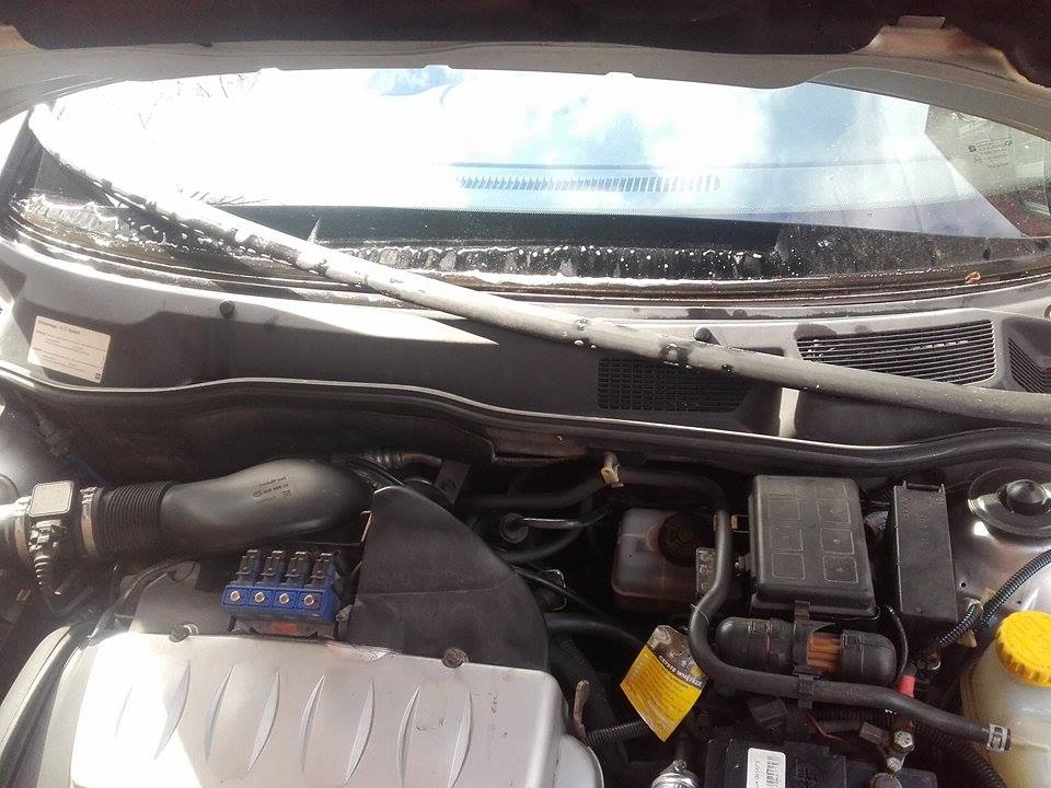

Witajcie Chciałem się z Wami podzielić moim doświadczeniem z wymiany i użytkowania spryskiwaczy od Insigni zaadaptowane do Astry G. Zalety z wymiany to: - szyba jest spryskiwana na całej powierzchni - zużycie płynu spadło i to znacząco - przy dużych prędkościach działa to rewelacyjnie Co potrzebujemy: - GM 12782509 - GM 12782508 Wymiana jest prosta i przyjemna. Kilka zdjęć...
