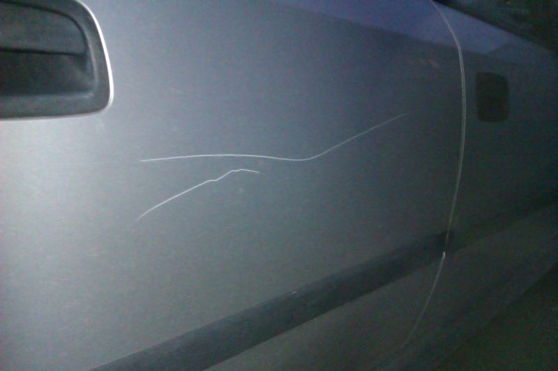

  18. Oferta ich fajna, ale i cenny też są niezłe, auto moje wiekowe więc pracę chcę wykonać sam lub w ostateczności zabezpieczę woskiem.
  19. Witam Komuś ostatnio nudziło się, lub zalazłem komuś za skórę. Zdarty jest "bezbarwny lakier" Zastanawiam się jak to zabezpieczyć ? Wiem że najlepszym sposobem jest pomalowanie elementu, ale nie biorę tego pod uwagę. Czy może ktoś z Was ma doświadczenie z jakimiś "czarodziejskimi" kredkami, flamastrami czy innymi specyfikami ?
