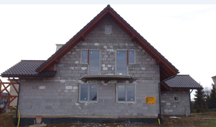

  8. > Zapytaj autora projektu, czy to zmiana istotna, bo i tak jak musisz mieć jego podpis i oświadczenie > o nieistotności zmian, jeśli wpiszesz, że są zmiany nieistotne. > Dlatego nikt w domach jednorodzinnych nie wpisuje zmian nieistotnych, a często też i istotnych. Ale chyba pominęliśmy jeden istotny szczegół.. Balkon już jest, jest wpisany przez kierownika w dziennik budowy. Już nie ma opcji "to nie rób"
  9. > Nie przesadzaj. Po prostu go nie rób, a jak będziesz miał pecha i przyjdzie kontrola, to go po > prostu dostawisz lub zrobisz projekt zamienny. > Zwróć uwagę, że po zakończeniu budowy nic ci nie mogą zrobić w takim przypadku, oprócz decyzji, że > nie dopuszczają do użytkowania i żądania doprowadzenia do stanu zgodnego z projektem lub > dostarczenia projektu zamiennego. A co z kierownikiem budowy, który przecież podpisuje dziennik budowy, że jest tak jak na projekcie? Przecież on wtedy poświadcza nieprawdę.. Nie zabiorą mu wtedy uprawnień? Mówił mi że taka przeróbka projektu to kilka tysięcy zł.

  11. > Pół roku temu kupowałem w sklepie tikurilli farbę - baza Beckers, kolor Tikurilla. Kryje super, > bardzo wydajna, dobra do czyszczenia. > Kot mleko na ścianę wylał. Zmyłem mokrą szmatką, potem ręcznikiem papierowym do sucha i śladu nie > ma. Potwierdzam, mam prawie wszystko Beckersem i się super wszystko zmywa. W jednym pokoju na próbę Dulux na jednej ścianie i Dekoral na drugiej i po prostu zostaje na palcu jak się przejedzie po ścianie..
  12. > Abstrahując od spraw formalnych to ten balkon bym na twoim miejscu obciął. > Terakota, barierka, mycie, mostki, w odległości metra zimna podłoga (tak jest u mnie bo kompletny > brak izolacji). > Zrobić ładne fałszywe balkony i będzie git No tak właśnie bym chciał, ale chyba będę musiał odebrać budynek a dopiero później obcinać
  13. > Zostaw. > Czasem można wyjść i odetchnąć pełną piersią Ale jest źle zrobiony, nie będzie od góry prawie wcale ocieplenia..
  14. Balkon wygląda tak, więc pewno zmiana istotna
  15. > Ale "po bożemu" robisz zmianę, przy zdawaniu dziennika budowy (z tego co pamiętam) jest miejsce na > dopisanie zmian w projekcie, parafa kierbuda i wuala. No to fajnie, bo kierownik mi coś marudził jak mu o tym mówiłem. Teraz już będę miał jakaś wiedzę przy rozmowie.
  16. > Budynków jednorodzinnych nikt nie odbiera.....Wysyłasz tylko oświadczenie kierownika budowy. A jak bym to jednak chciał zrobić po "Bożemu"? Orientujesz się jakie to mogą być koszty?
  17. > Praktycznie: > Pytasz kierownika budowy, czy podpisze kwity, że budowa zgodna z projektem. > Zwykle odpowiedz jest twierdząca. > PINB nie kontroluje takich drobnostek, chyba, że ktoś doniesie. Bo w sumie mi się wydaje że jest podobnie jak z oknami, jak zrobisz 10 cm mniejsze to nikogo to nie obchodzi, jak zrobisz większe to może być problem. Czyli jak nie będzie balkonu to chyba nie powinno być jazdy przy odbiorze..
  18. Tak się zastanawiam.. Postawiłem domek z balkonem w sumie dekoracyjnym, bo wystaje na niecały metr i to jeszcze jest zaoblony. Jak wiadomo balkon to tylko problem z mostkami cieplnymi, izolacją hydro. Dom jest w trakcie budowy, bez elewacji. I teraz moje pytanie jest takie: Co jeśli bym chciał ten balkon uciąć i zrobić balkon francuski (czyli sama balustrada)? Pewno muszę projekt przerobić i jakieś pozwolenia odnawiać? Ile mnie to może kosztować od strony papierkowej? Wykończenie tego balkonu też będzie kosztować, noże nawet więcej niż obcięcie go..

  23. > Z założenia zrezygnowałem z lanych balkonów. Na razie zostawiłem szpilki wystawione z płyty i w > terminie późniejszym podejmę decyzję, czy konstrukcja balkonów będzie metalowa, czy drewniana. No i to było bardzo dobre posunięcie, ale tak to jest jak się buduje pierwszy raz, nie da się uniknąć wpadek.
  24. > jak już musisz uciąć to może nie kombinuj tylko zrób francuski i po temacie? ja mam dwa i nie wiem > do końca po co... tyle że bryła domu ładniej wygląda bo taras niweluje w zasadzie potrzebę > balkonów. > pozdrawiam No to też jest opcja, w sumie byle by się dało kołderkę powiesić na barierce i tyle.
  25. > Daj spokój. Takimi drobiazgami się przejmować. Myślisz, że mostków innych nie będziesz miał? > Metalowy to niby jak do ściany przyczepisz? Na styropianowe kołki? > Robisz z igły widły. Pierwszą chatę budujesz? Nie robię jaj tylko widzę co się teraz dzieje. Przemraża mi pod oknem płytę, robi się grzybek, to trzeba reagować teraz a nie olewać temat.
