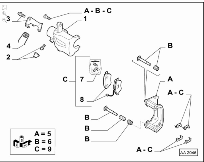

  1. > przynajmniej wypróbuję nowe aso, tylko nie wiem jakiej kwoty nie powinni przekroczyć na > fakturze eper ma 3 zestawy naprawcze do serii tyl nb 4 - 77364808 ZESTAW NAPR.HAMULCA Cena z VAT-em: 60,84 PLN, 6. - B= 77365118 ZESTAW NAPR.HAMULCA - Cena z VAT-em: 403,22 PLN 3. 9949358 ZESTAW NAPR.HAMULCA 56,26 PLN
  2. > kurcze, było super, dokąd tato nie grzebnął mi (próbował) w tych cylinderkach, wypadła mu jakaś > sprężyna i nie mógł jej założyć (nie było mnie przy tym więc nie wiem jaka i skąd, zraził się > i skapitulował); nie ma zestawu naprawczego w ktorym by sprezynki byly wiec albo dac osobie znajacej temat, albo szukac nowego (used) zaciski sprawnego z innego auta zestawy naprawcze np. z zamiennika sa typu gumki itp koszt do 40-50zl
  3. > witajcie po latach wow > dotyczyłaby tylko odblokowania tych tłoczków/cylinderków - jaki to może być koszt? a jak z recznym? jest czy lipa? bo jesli same prowadnice to w miare do ogarniecia ale gdy do tego dochodzi brak recznego to zaciski nadaja sie do wymiany obstawiam ze przekroczylas nalot 100kkm i tttm dal o sobie znac bo to standard
  4. > w ASO kosztuje ....114 pln koles potrzebuje 4 dni na realizacje zamowienia.. wiec jego czas jest w cenie

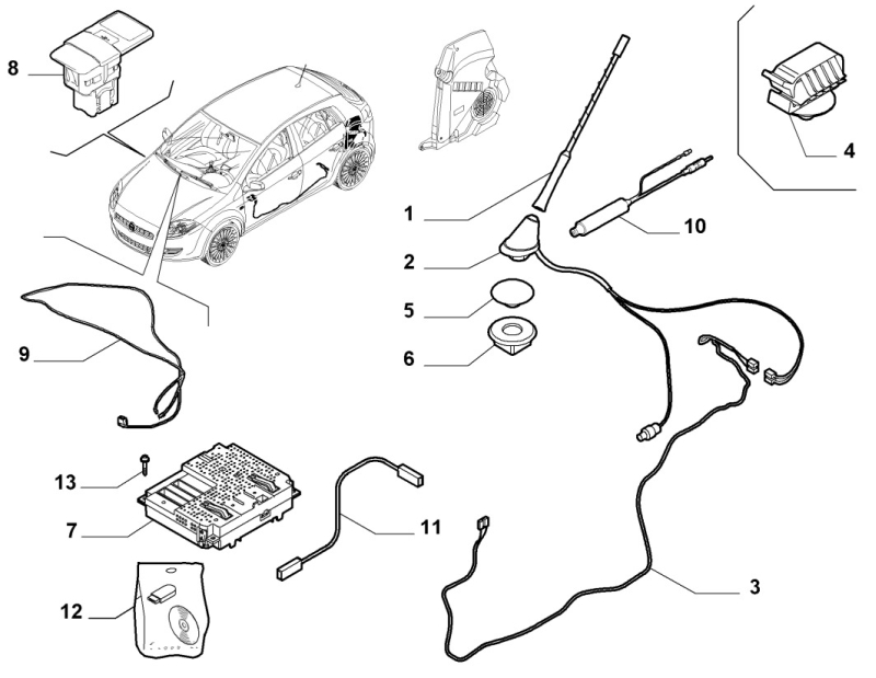

  9. > Ale chyba nie w kazdym byla antena ze wzmacniaczem. W dwoch zakladalem Triflexa i siedziala zwykla > antena. jak widac pewnym mozna byc tylko po rozebraniu i ogledzinach
  10. > gdzie to kupić jak wygląda? aso, koszt w detalu ok 185zl, daj mi vin to zerkne bo tam zmiany byly niby jakies nr 2
  11. > no i mam problem - dnia na dzień radio przestało odbierać stacje radiowe - czasem coś złapie ale > zaraz gubi, szumi - gdzie szukać przyczyny? pewno to samo zdechlo co u qmpla.. wzmaczniacz przy antenie, podstawa anteny do wymiany
  12. > Potrzebuje zestaw gumek do zacisku na tył. tecdoc twierdzi ze 238057 nie ma zastosowania do nb/stilo i jego odpowiednik z AS to D4634 238038 pokrywa sie zastosowaniem do nb/stilo D4576 pokrywa sie zastosowanie do nb/stilo i jego zamiennik z F to 238054

    > Jest na to jakaś rada? zmienic na 278mm lub 284x22, tam zaciski sa wolne od wad serii 251
