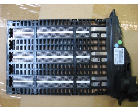

  22. > Opis jak najbardziej prawidlowy opornika wentylatora Fajnie, tylko ten system istnieje i działa w Oplu VC, istnieje i działa także w Cromie i NB. Może należy poszukać właśnie w okolicach filtra przeciwpyłkowego?
  23. > Tak wiem, ze to istnieje w FES-e ale co z tego... może zostawili to z Stilo lub Bravo... > Może by się udało ustalić jeśli to masz, to gdzie idą przewody do grzałki > Ja nie mam schematu ani zadnego opisu gdzie jest mowa o PTC więc dla mnie nie istnieje .... > Osobiście mam nadzieję ( nie pogniewam się ) że to ja się mylę bo to uprościło by wiele > Ciekawy trop..... Tutaj jest trochę, łącznie ze wskazaniem prawdopodobnego miejsca na podłączenie przewodów.
  24. Poniżej kolejny materiał dowodowy, tym razem żywcem skopiowany z FES i pozbawiony praw autorskich , kluczowe słowo to "PTC" "This function can enable/disable the functioning of the PTC heater. To enable or disable this functionality you need to execute this adjustment and select 'Present' or 'Not Present'. PLEASE NOTE: You have to execute the PROXI Alignment procedure after changing this value! Otherwise your vehicle will not accept the changes."
