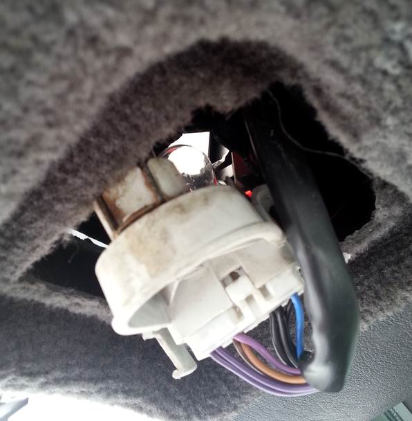

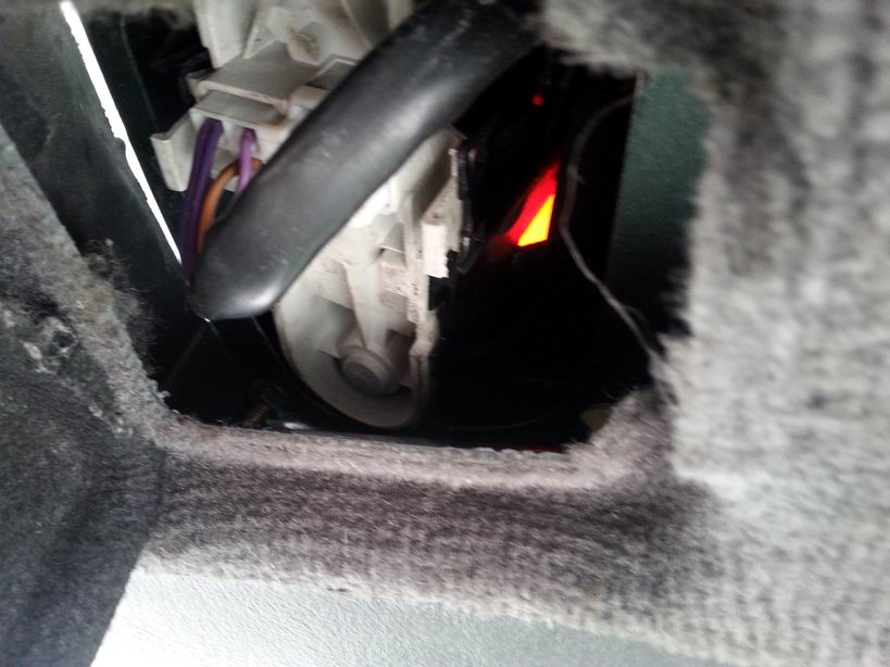

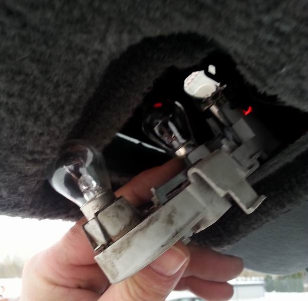

  10. Znam i odpowiedzi dotyczą lampy tylnej prawej gdzie nie ma fabrycznie prawej żarówki światła przeciwmgielnego. Wtedy jest to łatwe. Natomiast z lewej.... Ogarnąłem choć łatwo nie było Nie sądziłem że dożyję takich czasów: Manual wymiany żarówki Dla tych co mają inne modele - to co widzicie to klapa podniesiona do góry - czyli dłubiemy nad głową. Po otwarciu klapki 1. Wypinamy wtyczkę 2. Wypinamy gniazdo żarówek i opuszczamy ile się da i przekrzywiamy do siebie nie próbując wyciągać kompletu oprawek 3. Ginekologicznie wykręcamy i wyjmujemy żarówkę przeciwmgielną. - próba wyjęcia bez wcześniejszego wykręcenia żarówki 4 Po wyjęciu żarówki wyjęcie całości jest już proste. - stan na pusto - w głębi widać plastikowe prowadnice które uniemożliwiają wyjęcie bokiem oprawek 5 po wymianie interesującej mnie żarówki pozycyjnej czyli na foto najwyższa pozycja wkładamy odwrotnie czyli najpierw bez żarówki p.m. - próba wsadzenia z żarówką p.m. 6. I teraz najgorsze - bez wpinania oprawek trzeba znów dwoma palcami ginekologicznie umieścić żarówkę p.m. i co gorsza ją wcisnąć i przekręcić. - może latem będzie to przyjemne - przy -4st.C nie było.
