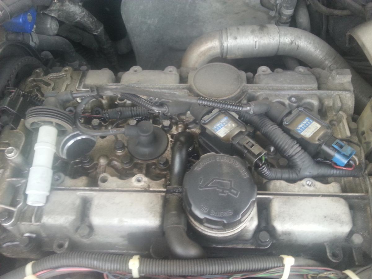

[v40] Co to jest za silnik?
No niby nie. Bo góra silnika pasuje do fotek z netu i pasuje do kodu w numerze VIN czyli 17. Mam wątpliwości z powodu niekonkretnych danych w tabelach rozpowszechnianych w internecie. Nadal nie wiem czy to v8 czy v16. Stawiam na v8 bo za dobrze mu z gazem - wgniata w fotel Muszę przekopać się jeszcze przez archiwum dokumentów przekazywane z właściciela na właściciela. Pamiętam, że to był salonowiec z Krakowa, kupiony do firmy pewnie z kratką,bo....zarejestrowany jest na 4 osoby tylko. Kratę pewnie ściągnął któryś z następnych właścicieli ale już rejestracji na 5 osób nie zrobił. Pasy i zagłówek środkowy jest.
Wychodzi na to że to B4204S2 - 136KM - ale jest taki burdel w tabelkach z rocznikiem, że nijak mi to nie pasi do fabryki

Silniki występujące w Volvo S40, V40 w latach 1996-2004 Szósta i siódma cyfra numeru VIN oznacza kod silnika.,. Przykład: początek numeru Vin YV1VS19********** oznacza silnik 19 = B4204T 10 = B4164S2 11 = B4164S 12 = B4184S 13 = B4184SM 14 = B4184S2 15 = B4184S3 16 = B4204S 17 = B4204S2 18 = B4194T 19 = B4204T 24 = B4194T2 25 = B4204T2 poza USA i Canadą 25 = B4204T2 CVVT tylko w USA i Canadzie 26 = B4184SJ 27 = B4204T4 tylko w USA i Canadzie 28 = B4184S10 występował także jako Bi - Fuel 29 = B4204T3 poza USA i Canadą 29 = B4204T3 USA tylko w USA i Canadzie 30 = B4184S9 występował także jako Bi - Fuel 30 = B4184S9 tylko w USA i Canadzie 37 = B4204T5
Hmmm...T jak turbo? Nie ma turbo. Czyli S. ~130-140
Nie mogę dojść do ładu z silnikiem - a chciałem mu tylko wymienić świeczki i przewody. Świeczki wymieniłem, ale przewody wprawiły mnie w osłupienie. To co porównałem z katalogiem interCarsu i to co zobaczyłem po zdjęciu osłon nie pasuje mi do rocznika. Dwa przewody tylko. Dwie cewki bezpośrednio nad świecami obsługują po dwie świece. Dwa wałki rozrządu. Kurna co ja kupiłem za smoka? Miały być 2.0 w automacie...160KM? Zaczynam rozumieć dwucyfrowe spalanie lpg. Rocznik 99.06.30
