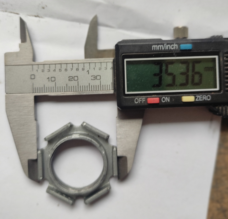

  15. Temat jak na foto. Nakretka 52mm. Dostalem nasadkę o takim rozmiarze ale ma średnicę zewnętrzną 70,5mm a otwór w tej obudowie ma 69mm, potem się jeszcze zwęża więc mysle że nasadka musiałaby mieć max 65-66mm srednicy. Takich nikt nie produkuje.... Do tego zagadką jest dla mnie ta gnitowana część z 4 nacięciami. Po co to? jakaś kontra będzie konieczna?

  19. Dzięki, więc na 99% wejdzie mi na nakrętkę bez przeróbek

  21. Tak też chyba zrobię, przymierzę jeszcze w jakimś sklepie tą nakrętkę do zwyklej nasadki 35mm, a nuż wejdzie....

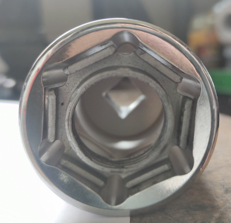

  22. to nie jest nakrętka na klucz 36mm. Mam inną nakrętkę 36mm i tam ta nasadka pasuje ciasno. Jest minimalny luz ale nie taki jak przy tej. Stoczenie fazy nic nie da bo nakrętkę przymierzałem już w głebokiej części nasadki i luz jest taki sam.
  23. Dokladnie, dla ASO to nie jest część naprawialna. Można u nich kupić cały nowy zespół kolumny za 8tyś. Ale wiele razy pracownicy przywozili nam je "bokiem" do zrobienia. Udało mi się odkręcić już kilka tych nakrętek nasadką 36mm ale jest bardzo duży luz i jest to zawsze ryzyk fizyk -nasadka szybko się zużyje.... niżej fotka odkręconej nakrętki wewnątrz nasadki 36mm - jak widać od góry jest luz powyzej 1.5mm, nie pomoże nawet ucięcie nasadki i pozbycie się z niej fazy. Tak się zastanawiam czy nasadka 35mm nie byłaby dobra jeśli robią je w dodatniej toleracji? Ma ktoś taką i może powiedzieć jaki jest rzeczywisty wymiar wewnętrzny ? Ewentualnie moglbym przetestowac taką 12kątną.... ale nie mieli w sklepie żebym mogl przylożyć. OStatecznym wyjsciem jest kupienie nasadki 35mm i oddanie jej do lekkiego poszerzenia jakiemuś magikowi z frezem.
  24. Panowie, takie druciarstwo jak wbijanie blaszek między nasadke a nakrętkę nie wchodzi w grę.... to nie jest jednorazowa operacja tylko robię to prawie codziennie, a czasami dwie dziennie. Muszę mieć dopasowane narzędzie i już. Nakrętka nie jest dziadoska, jest bardzo mocna mimo że nie wygląda.... wiele razy odkręcałem to przytępionym majzlem i młotkiem ale ile można.... Moment jest bardzo duży, kończy się skala na grzechotce dyno. Z tego co pamietam powyżej 200Nm. Zmierze jeszcze czy przyciecie nasadki coś da, bo oczywiście jest fazowana, ale jesli głebiej różnica też jest okolo 1mm to nie ma siły - musi być lepsza nasadka do tego. W fabryce nie skręcają tego młotkiem..... Generalnie specjalnie jest to tak wymyślone żeby przypadkowa osoba tego nie odkręciła (płytka nakrętka, bardzo nietypowy wymiar, brak dojścia płaskim kluczem).
