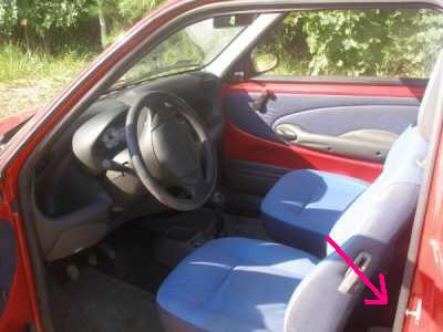

Pany!! jaki moze być koszt obspawania przodu ?? Aha i zaczyna mnie martwić fakt ze w miejscu zaznaczonym na foto (foto zapożyczone z allegro) puszczają zgrzewy po 2 z obu stron, czy tutaj tez musze to spawnać ??
> musze to spawnać ??
a wiesz ze przy spawaniu wydziela się znaczna ilość ciepła które sprawia doparowanie ocynku a co za tym idzie znaczne osłabienie materiału jeśli chodzi o korozyjnaść ??
Nie zalezy mi na tym. Muszę ją tylko porządnie obspawać, dzisiaj jadę do speca od tych rzeczy zobaczymy co on poradzi. Ja tym autkiem planuje jeszcze góra rok pośmigać i na wiosnę 2008 odkupuje od ojca Mitsubishi DIAMANTE 3,0 V6 (wersja USA), albo pakuje się w TDI-ka. Męczy mnie juz ta trzepaczka w tym samochodzie.
