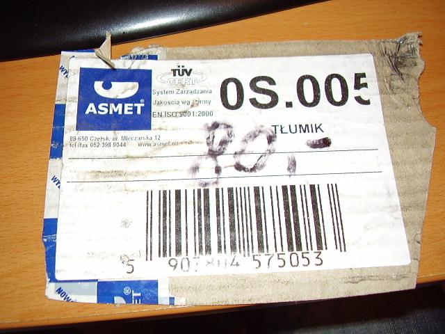

na milon procent 0S.005 s jak Stanisław (taka byla etykieta na nim)... dzis kupilem taki fi 50 przelot. wg dilera asmetu montowany w calibrze a asmet uniwersal 006 to przelot z jednej str fi 50 a z 2 str 2 koncowki po fi 45 (drugiego nei widzialem na oczy)

ehhhh no nie chce sie spierac bo nie mam sie czym podeprzec (pewno juz sie nalepki wypalily na tlumiku, a fakturke mam w aucie)
proponuje po 20.GIF i tak pewnie o tym samym tlumiku piszemy

sam zwatpilem juz... ale fikola do stolu jeszcze teraz bym se dal przybic ze 0S.005

no panie to bys raczej przegral - dzis zerknalem na fakturke i jak byk mam napisane 05.005 ASMET JC grinser006.gif

ja mam 0S.005 sprawdzilem...

kurde w smieciach musialem grzebac....

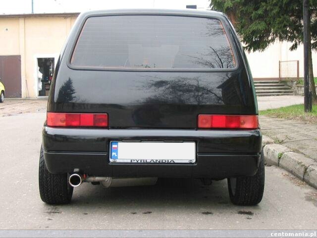

a fotę tego tłumoka masz ?

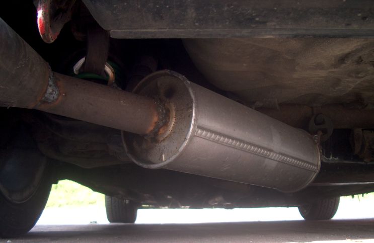

jak Ci bardzo zalezy to ja jutro moge pstryknac swoj. bo dzisiaj to juz na parking nie pojde zlosnik.gif
> bendem zobowiązny
na dzien dzisiejszy to tylko taka fotka (stara) ale tlumik ten sam zkupilem co jest na fotce
> bendem zobowiązny
siakies konkretne punkty cie interesuja? czy cus? mozpod roznymi katami i z kazdego boku? bo i tak pod auto wlazil bede zlosnik.gif
taki widok ogólny zlosnik.gif zrobisz jak Ci będzie wygodnie, będzie dobrze zlosnik.gif
