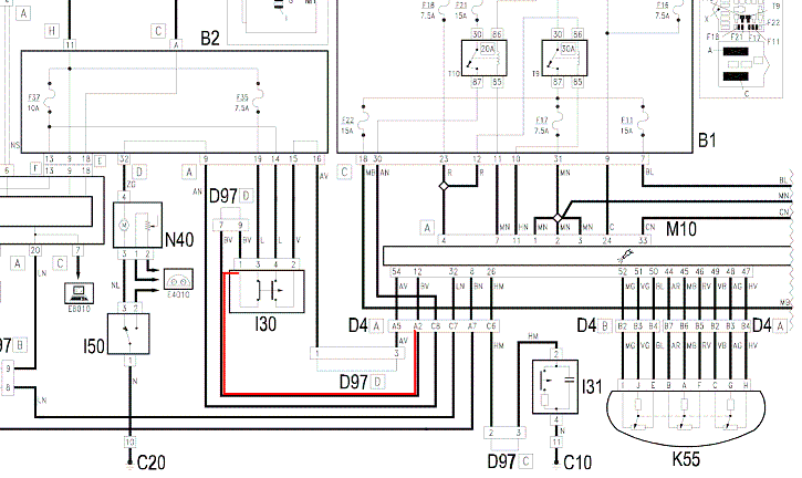

Właśnie próbowałem go zamontować. sick.gif Cały dzień walczyłem. sciana.gif Oto co zrobiłem i czego mi brakuje:
1. Przeciągnąłem przewód 4-żyłowy do kabiny.
2. Podłączyłem ten przewód do brązowej kostki znajdującej się pod panelem bezpieczników w skrzyneczce koło akumulatora.
2a. Przewód odpowiedzialny za on/off tempomatu z jednej strony podpiąłem na stałe do bezpiecznika F35, a z drugiej do przewodu fioletowego - pinu A5 brązowej kostki D4. Tempomat powinien być zatem zawsze włączony.
2b. Przewód "+" do zwiększania prędkości podpiąłem do biało-pomarańczowego kabla przy kostce D4 (pin A3)
2c. Przewód "-" odpowiednio do biało-czerwonego (A4).
3. Czwartą żyłę podpiąłem z jednej strony do zielono-białego przewodu odchodzącego z włącznika hamulca I30, a z drugiej do czarnej kostki D4 do biało-zielonego przewodu (pin A2). Był to jedyny niepodłączony u mnie kabel w czarnej kostce. pad.gif
I niestety na razie tempomat nie działa. sciana.gif Do zmierzenia pozostają mi jeszcze benzynowe (silnik 1,8) odpowiedniki sygnałów dieslowskiej żółtej, czerwonej i niebieskiej kropki.
Czy one są te same - 54, 59, 61 - co w dieslu?
No i najważniejsze - gdzie znajduje się ta kaseta silnika? niewiem.gif Znalazłem kasetę Hitachi z tyłu bloku silnika (przy podszybiu), ale złącze jest zupełnie inne niż to w opisie montażu dla JTD.
Jak widać należę do 4 grupy, która nawet w opisie nie została wymieniona, bo nie dość, że nie miałem kostki pod kierownicą, to nie miałem też kabla od hamulca i czegoś jeszcze dalej nie mam. sciana.gif Pomocy! crazy.gif
Musze zerknąć na schemacik... o ile pamientam to 1,8 ma kasete Hitachi i ma ona inne złącza niz ta Boscha w JTD.....

Nie mam schematu. frown.gif Czy ktoś ma schemat do silnika 1,8?
> Nie mam schematu. Czy ktoś ma schemat do silnika 1,8?
W silniku 1,8 złącze centralki M10
pin 57 łączy się z A5 w kostce D4 w manetce zasilanie
pin23 łączy się z A2 w kostce D4 w manetce reset
pin53 łączy się z A4 w kostce D4 w manetce + /w górę/
pin31 łączy się z A3 w kostce D4 w manetce -/w dół/
Wg.eLearn.

To wiem. ok.gif Ta informacja jest nawet na rysunkach w kącikowym opracowaniu pt. E5060 dla silnika 1747ccm. Pytanie tylko z jakimi pinami komputera mają się połączyć sygnały z czujników I30 (hamulec) i I31 (sprzęgło). niewiem.gif Najwyraźniej to tych sygnałów brakuje mojemu autku. sick.gif
Znalazłem nawet w eLearnie schemat JTD, na którym Lisek zaznaczył czerwony dodatkowy kabel od włącznika hamulca I30, ale odpowiednik tego schematu dla silnika 1.8 w moim eLearnie nie jest dostępny. sciana.gif Nie wiem gdzie mam sprawdzić sygnały hamulca i sprzęgła. sciana.gif
Szukałem dalej w eLearnie i znalazłem opis dla silników benzynowych:
Na styk 54 złącza A M10 doprowadzony jest sygnał N.A. pochodzący z wyłącznika świateł stop I30 , zasilanego poprzez wyłącznik zapłonu (INT) i bezpiecznik F37 znajdujący się w skrzynce bezpieczników B2.
Na styk 12 złącza A M10 doprowadzony jest sygnał N.C. (normalnie zamknięty) pochodzący z wyłącznika świateł stop I30, zasilanego poprzez wyłącznik zapłonu (INT) i bezpiecznik F35 znajdujący się w skrzynce bezpieczników B2.
Styk 26 złącza A M10 otrzymuje sygnał pochodzący z wyłącznika pedału sprzęgła I31 .
Duży obraz
Czyli pozostaje mi zmierzyć oporność między:
benz. odpowiednik żółtej kropki - bezpiecznik F35 - pin 12
benz. odpowiednik czerwonej kropki - bezpiecznik F37 - pin 54
benz. odpowiednik niebieskiej kropki - masa pojazdu - pin 26.
dokładnie tak....
Pamientaj, ze sygnały pojawiają się lub znikają po naciśnięciu sprzęgła lub hamulca ... tak jak na schemacie - styki normalnie zwarte i rozwarte....
Rozumuję że sygnał ze styków czynnych hamulca i sprzęgła jest zawsze (w każdej wersji) tylko ze styku biernego hamulca jest potrzebny do tempomatu ? Dlatego w autach bez takiej funkcji może brakować przewodu łączącego ten styk z centralką wtrysku, czy dobrze zrozumiałem opisy?
tak.... ale sa auta bez tempomatu i z ta instalacją ...nikt nie wie od czego to zależy niewiem.gif
