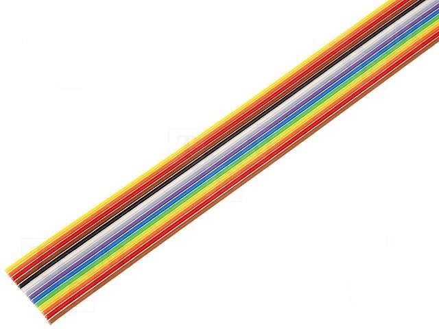

myślę, że przewód taśmowy się idealnie do tego nada
Z całym szacunkiem do pomysłu, jest dobry. Jednak przekrój żyły może być za mały i nawet na krótkich odcinkach powodować spadki napięć co przy sygnałach rzędu diesiątych części volta powodować przekłamania wskazań z czujników dla ECU. Chyba, że są taśmy o odpowiednich przekrojach. Druga sprawa to odporność izolacji na ciężkie warunki, które muszą znosić. Pozdrawiam Patre nie polemizuję, lecz głośno myślę i wcale nie muszę mieć racji. icon_rolleyes.gif

kable sygnałowe są tak cienkie jak włos dziewicy... gorszych kabli od tych co fabryka zamontowała nie dostaniesz...
30 przekrój więc spoko się nada
