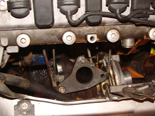

Ja Ci powiem ze nie jest td04 jakas mega duza, da sie ja fajnie wcisnac, wg wychodzi przy samym mocowaniu skrzyni z przodu, tylko minimalnie trzeba ja obrocic (widac na fotce) zeby nie wlazla w filtr, chociaz na bide by nie trzeba ale nie wiem jak potem z wymiana filtra, ja sie zabezpieczylem na przyszlosc jakby podstawka miala wjechac wink.gif
Ja mam podstawkę oraz całą turbinę mam obróconą o 180 stopni (zimna strona od rozrządu) więc inna bajka.
