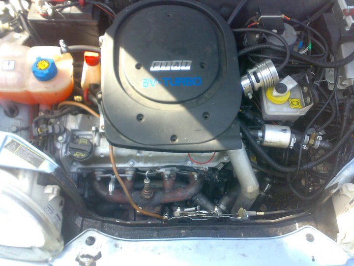

> nada siem do 1.1?

Taki koletkor to nie jest mniej lub więcej równoważny seryjnemu 1.1SPI z dospawaną falnszą?

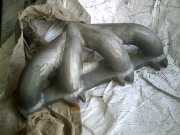

Podoba mi się bardzo pomysł na koletkor taki jak miał Wafel, a zobaczyć można na zdjęciu poniżej, wydaje mi się, że dobry kompromis między full-profi baranem a miejscem. Z drugiej strony to mi się dużo rzeczy wydaje wink.gif
Trochę zastanawiają mnie te ostatnie 2 łuki przed T hmm.gif Są takie "łamane" i tam spaliny będą miały niezłe "zamotanie", może nie tak jak w mojej pierwszej "produkcji" rotfl.gif ale...
> Trochę zastanawiają mnie te ostatnie 2 łuki przed T Są takie "łamane" i tam spaliny będą miały
> niezłe "zamotanie", może nie tak jak w mojej pierwszej "produkcji" ale...
To jest kwestia wykonania i dopasowania kolanek. Mnie się ogólny pomysł podoba i zastanawiam się o ile lepszy jest od takiego badziewia jak mam ja, a o ile gorszy od tego :D :D :D :
No ja mam taki jak ten drugi tylko zejście 4w1 mam bardziej łagodne... ale to już nie ma znaczenia hehe.gif
Żeby się dowiedzieć jakie są różnice to chyba jakieś testy trzeba by było wykonać i dopiero...
No Twój też jest dobry, ale ten mi się podoba bardziej, bo koleżka go zmieścił w cycy, po prostu szacuneczek:
> szacuneczek:
Też bym zmieścił, bo to była tylko kwestia lekkiego obrócenia kolanek ale ja to spawałem na stole i do głowy mi nie przyszło, że się tak "rozrośnie", dopiero jak włożyłem pod maskę i zbrakło miejsca na wentylator to lekkie zdziwko było hehe.gif
Coś w tym stylu ok.gif tylko że ze spi byłby dłuższy i za nisko by troche turbina wyszła
to ja miałem robić podobnego tylko że zejścia 4w2 wyszłyby na wysokości górnych kolanek pod bardzo ostrym kątem... Nie wiem czy Ujowo nie tłumacze żeby zrozumiec o co chodzi zlosnik.gif Ale potem sie rozmyśliłem bo ujowo by wyglądało i wogóle, dlatego zrobiłem taki jak powyżej. Na pewno bedzie lepiej działał niż ten co mam teraz facepalm%5B1%5D.gif
Coż człowiek uczy się na błędach

> Sam IC nie jest aż taki mały, ale ma mały prześwit w zderzaku, z którego może skorzystać, bo duża
> część IC jest schowana za rejestracją. Tutaj zdjęcie IC-ka.
Przesuń go w prawo bardziej i nie będzie zasłaniany prze tablicę. Kratki masz wycięte oczywiście?

Kratki mam wycięte, ale hak cały czas został (i dobrze bo raz był potrzebny frown.gif), a z prawej strony jest teraz chłodnica oleju. Jedyne co mógłbym zrobić to zamienić je miejscami i dać inny IC (od VAG-a np.). Ale to mega rzeźba, bo ja to mam na prawdę wszystko mega utkane tam.
