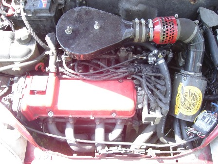

Jak na razie szukam chętnych na ...
Zbieram zamówienie na :
Kolektor wydechowy 4-2-1 produkcji VIGA, podchodzi do 1,1 i 1,2 - sprawdzone na moim aucie.
Dolot Węglarskiego
