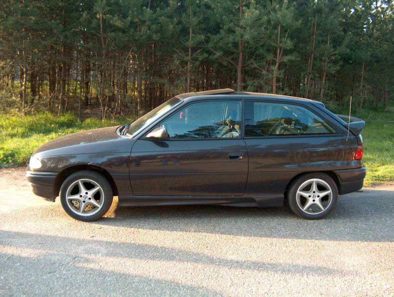

pokaze Wam fotke mojego auta z tymi drugimi felgami (oczywiscie VT), mi sie podoba :
i jak to jest z tymi szpilkami? jaka musza miec dlugosc?
> mi sie podoba :
jakbyś zdjął tą lotkę i nakładki progów byłoby ok
i powiem Ci, że felgi zyskały w moich oczach na aucie
bo "luzem" zupełnie mi się nie podobały...

Progi tez mi sie juz nie podobaja smile.gif W zalaczniku astra z innymi felgami:) na tych chyba trpche lepiej co?

moja astra nie jest czarna, to jest jakas smieszna perla, niby grafitowa, niby nie wiem jaka smile.gif
mnie się niespecjalnie widzi...
może to kwestia VT ale mnie sie nadal bardziej podobaja te pierwsze a do tego koloru Asterki fajnie by wyglądały dwukolorowe tzn czarne w środku ale to rzecz gustu

> a jak Wam (Tobie) się widzi taka moja "mała" ekspresja
> co do szpilek to wydaje mi się że jeśli felgi są dedykowane
> do konkretnego auta to nie trzeba stosować dłuższych
> jeśli natomiast felgi są "jakieś uniwersalne" lub stosuje się
> dystanse to trza dłuższe szpilki
> pzdr
> gdyby felgi jeszcze byly mniejsze...
> aby dobrze wyglada
wiedziałem że się spodoba
pzdr
> to jest prawdziwe zdjecie? czy po VT?
pzdr
