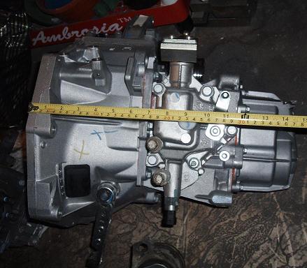

hmmmm a ja mam tez z pandy a ma oznaczenie C.514.513.44
C.514.5.13.44 jest bankowo skrzynia 5-biegowa.
C.514.513.44 tak dokladnie jest nima kropki miedzy 5 a 13
> i nie wyglada na 5 speed
> z zewnątrz wygląda identycznie
moja napewno 6 speed wyprobowane, dziala i wciskany wsteczny tez, a byly obawy bo z tego co widze jeszcze nikt nie robil hybrydy skrzyni 6 z wybierakiem z ccs grinser006.gif
