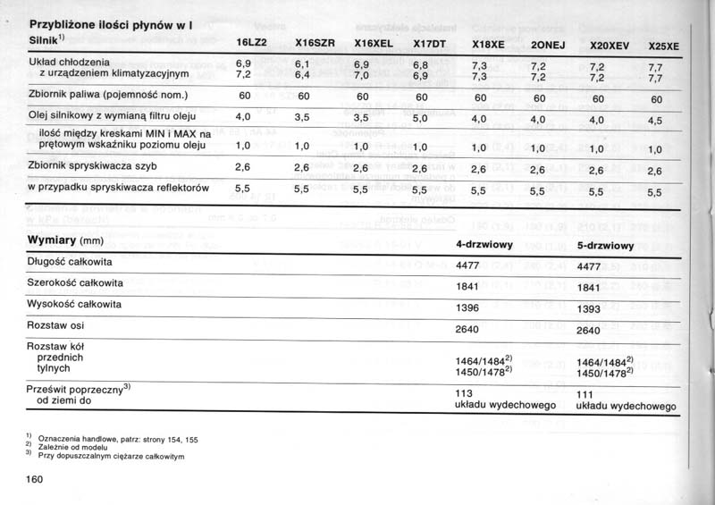

z ciekawosci - o jakim aucie mowimyidea.gif...
> z ciekawosci - o jakim aucie mowimy...
Vectra B
> czy hatch/sedan/SW maja takie same rozmiar osi??
książka mówi tak:
> chyba slepy jestem bo nic nie widze
