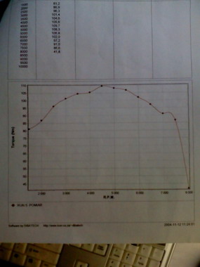

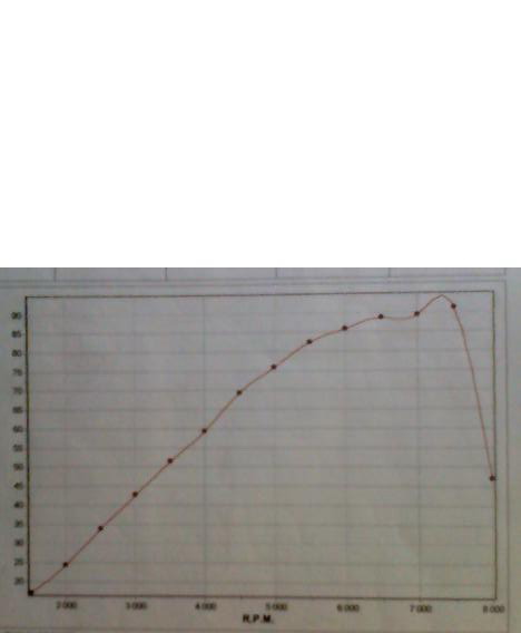

Trolu wogóle powiem Ci że masz jakiś dziwny ten wykres. Bo co z tego że 91 KM i moment wysoki jak dopiero przy 6000 obrotów?
moment ma przy 3tys. juz ponad 100 i do 6tys. cały czas sie trzyma ponad 100. (najwyzszą wartośc 109,7 ma przy 4,5tys.)
fakt że te 91 KM ma przy 7,5tys. - tylko po co tak wysoko kręcic jak moment od 6tys. spada.!
Ale tu nie temat o czym i przy ilu.
Ale kwestia tego że parch przerywa i trzeba to zlikwidowac.
wężyk od podciśnienia do map sensora jest oki. ,MAPSENSOR hmm. to też spróbuje waytogo.gif
wykres mocy. w powyższej odpowiedzi te jest załącznik.
