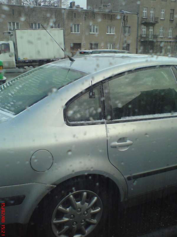

Co to za antenka ?
O ta na szybie bocznej

a dlaczego wiercić w szkle ? ja mam przyklejany z zewnętrznej antenę a od wewnętrznej strony resztę z kablem do zestawu
> wiercąc w szkle otwór ?
Jedną część antenki z przewodem przyklejasz od wewnątrz szyby a drugą z bacikiem na zewnątrz ok.gif
Zestawy HF wyposażane były w takie antenki w czasach gdy z zasięgiem było krucho, dzisiaj już się raczej tego nie stosuje smile.gif

niekoniecznie musi być wiercony - ja demontowałem ostatnio antenkę taką i nie był wiercona tylko z obu stron była przyklejona.

Typowa antena do tel. kom. Wygląda wymiarami na GSM900MHz. Mocowanie "kondensatorowe", tzn. przyklejone z dwóch stron szyby podstawki tworzą kondensator (z szyba jako dielektryk) skracający elektrycznie antenkę, dlatego bat musi być nieco dłuższy.
Pozdrawiam.
Teraz też zewnętrzna antena nie zawadzi, bo samochód to puszka nieźle zmniejszająca skuteczność anteny wbudowanej w telefon. No i jest wiele miejsc w naszym kraju gdzie bez anteny GSM tak metrowej długości trudno się dodzwonić (testowane na Lubelszczyźnie).

Na częstotliwościach używanych w telefonach ma to marginalne znaczenie. Wielkość okien jest wielokrotnie większa od długości fali i penetracja wnętrza jest znakomita. Jeśli szyby nie są metalizowane to różnica w natężeniu pola wewnątrz na wysokości podszybia i na zewnątrz jest właściwie niemierzalna. Rzadko sięga 1-2dB.
Na CB albo na niskim UKF to już inna historia. Tam prawie nic nie "wlatuje i nie wylatuje", bo wielkość puszki jest za mała w stosunku do długości fali.

Prosta i tania antena GSM klejona do szyby. Prosty patent nie wymagający wiercenia, magnesów i uchwytów. Ważne tylko by dopasować dobrze elementy klejone w środku i na zewnątrz.
Ja osobiście używałem Sportflexa firmy Smarteq (katalog i dane TU), czyli antenki FM/ GSM (900/1800/1900) zamontowanej w miejsce anteny fabrycznej w moim Variancie. Antenkę jeszcze mam i mogę komuś tanio odsprzedać z 5 czy 6 metrowym kablem. W razie czego priv.
